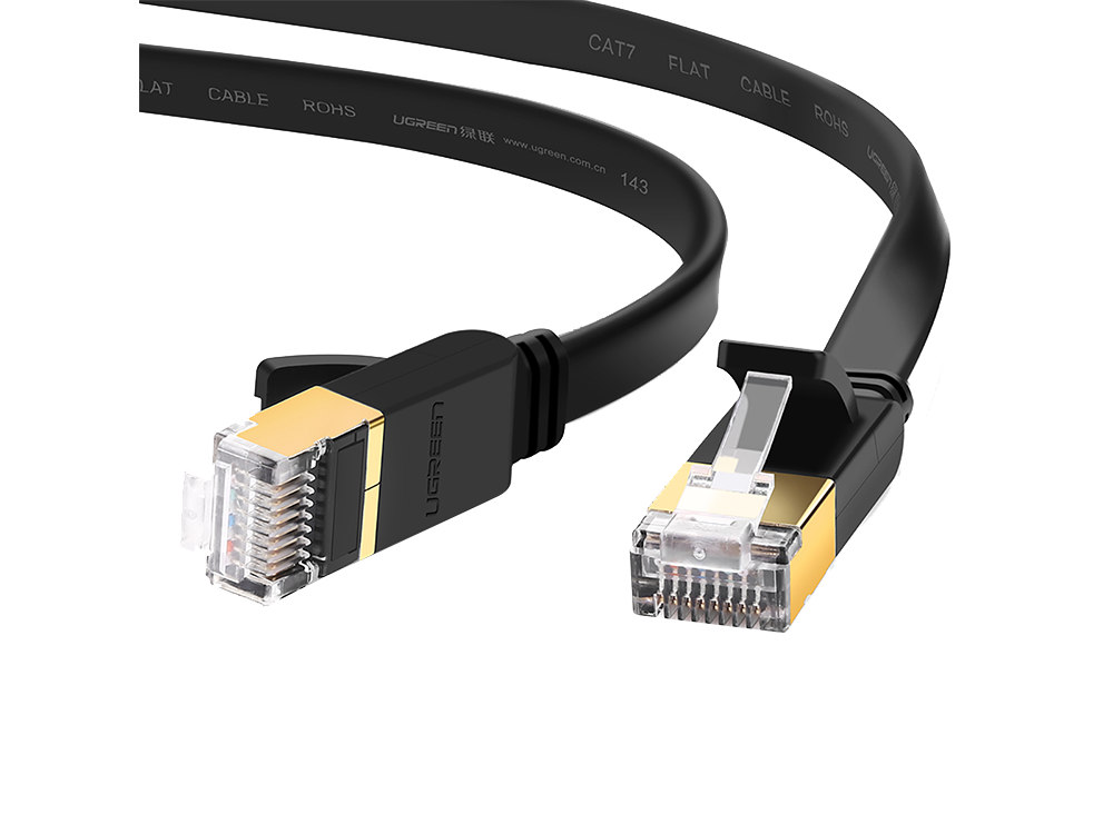

60 TL Ugreen CAT7 Flat Ethernet Kablosu 5m (10Gbps)

  • Ugreen Mükemmel marka.

  • dış kullanım için uygun mudur, dayanıklı mıdır bilen arkadaşlar varsa yardımcı olurlarsa sevinirim. dışarıdaki ankastreden eve kablo çekilecek de.

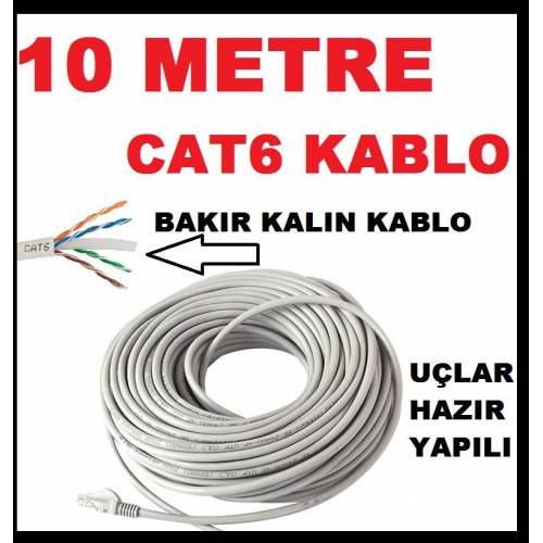

  • Wifi den yeteri verimi alamıyorum çok kopuyor.
    Bende cat6 alıp kablo çekeceğim bu gidişle
    Turkcelldeki cat6 hem pahalı hem de 5 m
    GG dekiler kalite olarak çok farkeder mi acaba

    uzun süreli olacak ise bence gömebiliyorsanız bunun ufak boruları oluyor onun içinden geçirip öyle yapın yoksa dışa ortam için dayanıklı olmuyor maalesef

    Ben gittigidiyordan 20m aldım kablo kalın ve kaliteli, hız anlamında başarılı.

  • Hızı, parası vs konuşulur da ben flat olmasına değineyim, kalın kablo aldım diye övünmeyin çok zor oluyor eğer uzun kullanacaksanız, benim sonraki durağım %99 flat olacak, çekilmiyor bu kablonun kalınlığı.

  • Evde 100mbps fiber var, küçük bir switch almıştım çok önceden tv, pc, Digitürk vb dağıtmak için, oyunlarda sık sık paket azaltmaları ve fps düşmeleri oluyordu. Sonra baktım cat kabloların çoğu cat6 bile değilmiş, eskiden olaydan pek anlamıyorken almış takmışım cat kablo diye, cat6 yaptım hepsini, switch kutusunu da gigabitlik üst versiyonla değiştirdim, şu an gayet stabil ve kaliteli bir bağlantı var. Yani cat kablo deyip geçmeyin sonra elinizdekinin gerçek gücünü kullanamıyorsunuz bir anlamı olmuyor. Ev içi bağlantı için Cat6 uygun, Cat7 zevkinize kalmış (fiyat yüksek çünkü). Şu Ugreen flat kablolar çok iyi, incelemiştim daha önce ama 5m çok fazla, switch boxtan sonra uzatma için 2m yeterli.

  • Metresi ucuz olanlar büyük ihtimalle %100 bakır değildir. Mesela ben alt resimdeki %100 bakır ürünü 2019 Aralık ayında almıştım, metre fiyatını görüyorsunuz.

    Nisan ayında 35 mt aldım. İç hattı yeniledim. Canavar gibi tavsiye ederim.
