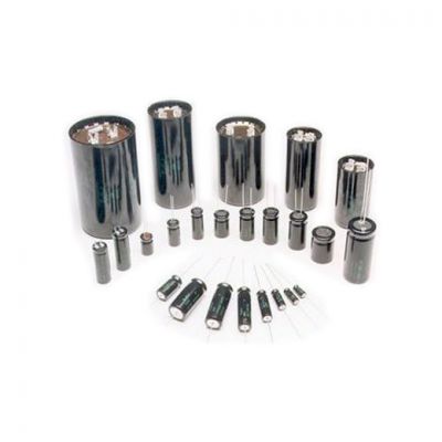

    47UF 25 V NP KONDANSATÖR arıyorum ama hiç bir yerde np kondansatör bulamıyorum.
    Açıkçası hiç bilmediğim konu. İnternette çelişkili bilgiler mevcut. Polar yarı kapasitede iki kondansatörü - kutupları birbirine bağla + kutupları devreye lehimle diyen de var, + kutupları birbirine bağla - kutupları lehimle diyen de.
    İşin doğrusu nedir acaba?
    Belki de ikisi de aynı kapıya çıkıyor ama bilemiyorum.
    Nasıl bir yol izlemeliyim?

    2 ad. 100 uf 25 v kondansatörün polaritelerini -+,+- şeklinde seri bağlayıp kullanabilirsiniz.

    Veya 2 ad. 100 uf 25 v -+,+- polaritelerine dikkat edilerek seni bağlantı şeklinde kullanılabilir

    Aynı işi görecekse 2 tane polar alıp seri bağlamak daha uygun.
    Hangi kondansatörlerden almam gerek? Kapasite yarıya düşer deniyor internette ama, V mi uF mi yarıya düşüyor anlayamadım.
    Bir de bizim değerler tek sayı. İkiye de bölünmüyor. Yakın değerleri almak sorun çıkartır mı?
  • 2 ad. Elektrolitik 100 uf 25 v -+,+- polaritelerine dikkat edilerek seri bağlantı şeklinde kullanılabilir.
    Elektrolitik kondansatör alacaksınız.100 ün yarısı 50 devreye lazım 47 uf.
    bu değerler sınır değerler değildir
    Elektrolitik kondansatörlerin + /- %20 tolerans payı var.
    Kapasite ölçümlerinde her 47 uf kondansatör aynı değerde değildir biri 45 dir diğeri 48 olabilir
    Kullanabilirsiniz.

  • NP non polarised yani kutupsuz kondansatör. Devrede yer sorunu yoksa iki tane 100uF kondansatörü artıları birbirine bağlı olacak şekilde (ters seri) bağlayarak 50uF kutupsu elde edebilirsin. 47 yerine 50 olması sorun teşkil etmeyecektir. Tolerans sınırları içinde kalacaktır. Kondansatörlerde özellikle belirtilmemişse tolerans değerlerin%20'dir.
