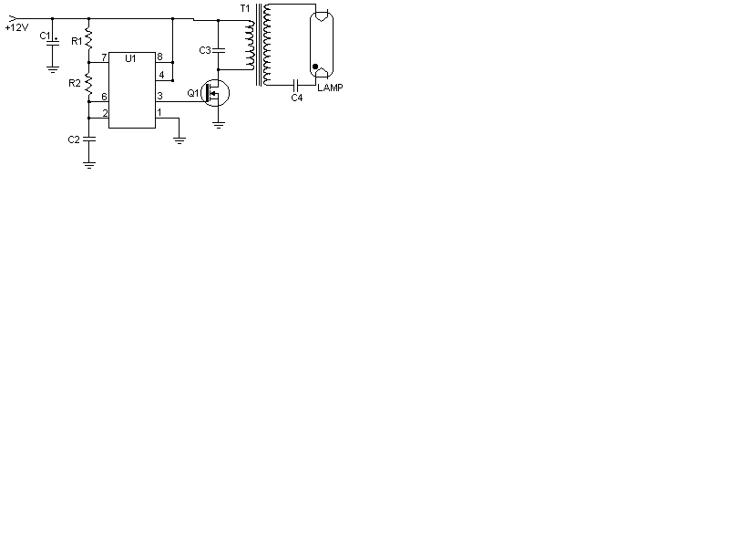

12 volt ile floresan yakma devresi buldum

  • gerekli malzemeler:
    C1 - 100uf 25V
    C2,C3 - 10nf 25V
    C4 - 10nf 1KV
    R1 - 1K 1/4W
    R2 - 2.7K 1/4W R
    Q1 - IRF510 MOSFET
    U1 - TLC555 Timer IC
    T1 - 6V 300mA Trafo
    Lamba - 4W Floresan
    Arkadaşlar forumu öylesine dolaşırken bu devreyi buldum. Herkes çalışıyor demiş ama birisi yakınca lamba çok pır pır ediyor demiş bende emin olmak için sorayım dedim... bu devre çalışırmı?

  • araç için kısa florosanlar oluyor onları yakmasın bu ?

  • ben zaten fazla bişey istemiyorum oradaki trafo yerine yüksek kapasiteli bir trafo koyacam ve 6 watt floresan yakacam. Zaten daha fazlasına IRF510 dayanamaz.
    benim kafama takılan şu bu devre çalışacak mı?
  • cevaplar için teşekkürler.
  • devreyi yaptım ama 6V 300mA trafo yerine 9V 400mA trafo taktım ve 4W floresan yerine 6 watt floresan taktım biraz soluk yandı, neden olabilir?
  • oraya mutlaka trafo voltajının 2katı kadar devreye voltaj vermelisin ırf 510 yerine ırfz44n takarsan 7ampere kadar ampere dayanır
