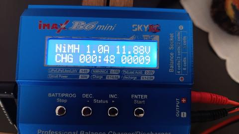

  • Görseli ekledim. Bu şekilde şarj ediyorum.

  • Lipo modunda denedim. Balans soket hatası veriyor ve şarjı başlatmıyor.

  • imax b6 cihazıyla varlık içinde yokluk çekiyorsun 3s bms devresi ile 12v şarj edemiyorum  üzerinde bile liion yazıyor neyse..
    Ekrandaki balance yerini charge yap ki balanssız şarj etsin çünkü balans kabloların yok.

  • Valla ne deseniz haklısınız. Hayır bu şarj aletini yeni de almadım. Yıllarca model arabaların lipo pillerini balanslı olarak şarj ettim. Storage moduda pilleri sakladım. Hep balan kablosu ile kullandım. Şimdi balans kablosu falan yok ya hiç aklıma gelmedi balans modu dışında da seçenekler olduğu. Şimdi 1amper ile deşarj ediyorum. Sonra liion modnunda tekrar şarj edeceğim. Belki pillerden biri erkenden 4.2 ye ulaştığından bms şarjı sonlandırıyordur. Sonucu yazarım buraya. Verdiğiniz cevaplar için teşekkür ederim.
