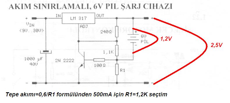

  • arkadaşlar gerçekten haerkes çok ilgili bütün emeklere saygı diyorum öncelikle.Sorunlarıma bu kadar hızlı cevap beklemiyordum açıkçası.
    Bu sefer ki sorum bir şarj devresiyle ilgili olacak. aşağıda görülen devreyi çoğumuz görmüşüzdür. ihtiyaç duyduğum bir devre olduğundan hemen yapmaya koyuldum ancak bitirdikten sonra çıkışları ölçtüm ve çok düşük geldi ölçtüğüm değerler resim üzerinde var. elimdeki ölçü aletinin amper sigortası yandığından çıkış amperini ölçemedim. sizce sorun nerede olabilir???

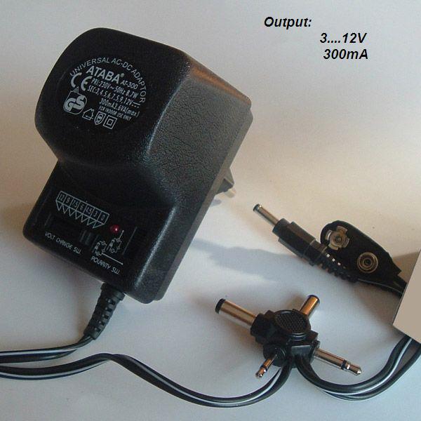

  • Bu arada şunu da belirtiyim; Deneme için devrenin girişine 12V (300mA) uygulama işlemini aşağıdaki adaptör ile yaptım.sorun burda olabilir mi??? yani ben devreden 500mA almayı hedeflerken 300mA kadar giriş vermişim.

  • 1,2 ohm olacak 1,2k değil.

  • Batarya voltajıyla şarjör voltajı birbirine eşitlenecek ve şarj akımı duracaktır merak etme. Bu stand-by charge denilen şarj türü. Ama şarj geriliminin 7.00 voltu aşmaması gerekir. Daha fazlası bu türlü bir şarj için uygun olmaz. Bataryanın üstünde bu bilginin yazılmış yazması lazım.
  • Liu Kang arkadaşım paylaştığın bilgiler için teşekkür ediyorum. direnç konusunda haklısın birim hatasına düşmüşüm.direnci değiştirdikten sonra da şarj gerilimini kontrol ederim artık.
