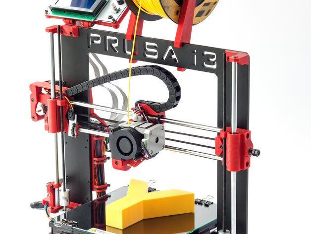

    yay çok sert. onu oraya takana kadar canım çıktı. Şimdilik idareten taktım. Oraya prusa i3 hephestos'da kullanılan ayarlı x ekseni basıcam aslında.
    www.thingiverse.com
    Prusa i3 Hephestos by bq3D
    http://www.thingiverse.com/thing:371842
