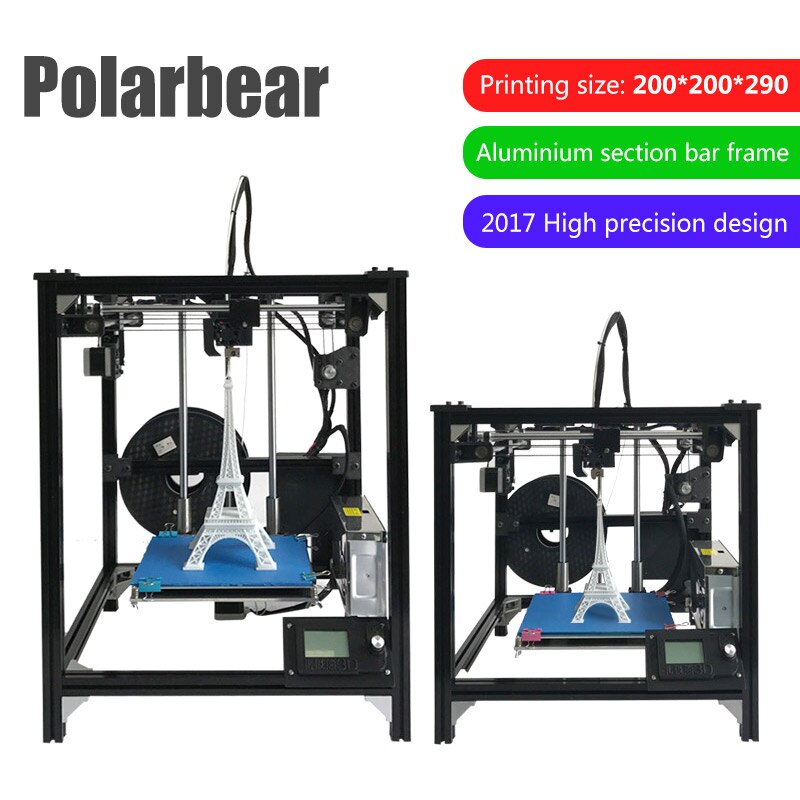

    4-
    aliexpress.com
    US $350.0 |Ücretsiz kargo Polarbear S220D 3D yazıcı DIY Kit Ultimaker Büyük baskı boyutu Için Yüksek Kaliteli Hassas 2 UM2 Genişletilmiş|printer diy|3d printer3d printer free shipping - AliExpress
    https://tr.aliexpress.com/item/Free-shipping-Polarbear-S220D-3D-printer-DIY-Kit-Large-printing-size-High-Quality-Precision-For-Ultimaker/32814452076.html?spm=a2g0s.13010208.99999999.283.K1wdMu
    bu da hoş duruyor ama satış az ve geri dünüş az

  • Merhaba,
    bu yazıcı güzel ancak hoşuma gitmeyen yönü Z motorlarını profile bağlayan plexi malzeme. Zamanla yük bindikçe esneyecektir mutlaka. Bu da Z eksenindeki hassasiyeti büyük ölçüde zora sokar. Bir de ayakları titreşimi alacak yapıda değil, direkt köşebent koymuş geçmişler. Onun dışında fiyatı ve baskı ebatı olarak güzel.
    Bu yazıcı çok fazla sipariş aldı, TR den de tanıdıklarımda gördüm güzel çıktıları var ama tevo gibi birkaç upgrade istiyor.
    Tevo da temiz kurulduğunda ve gerekli upgrade ler yapıldığında gayet güzel bir yazıcı aslında. Ama işte herkes aynı kalitede kurulumu yapamadığından kimi çok olumlu kimi de çok olumsuz yorumlar yapıyor.
    aliexpress.com
    US $428.0 |Ücretsiz kargo 3D yazıcı büyük boy 220*220*290mm metal gövde Yüksek Kaliteli Hassas DIY kiti ile LCD CL 260|3d printer large size|3d printer large3d printer - AliExpress
    https://tr.aliexpress.com/item/2017-Newest-Large-Metal-frame-220-220-305mm-High-Quality-Precision-DIY-3D-printer-kit-Filament/32815177321.html?spm=a2g0s.13010208.99999999.269.K1wdMu
    Bildiğiniz ultimaker sistemi, ama tabi yeteri kadar geri dönüş almamış. Çok güvenmemek lazım çinlilere.. Resimdeki ürün ile elimize geçen ürün arasında bazen epey fark olabiliyor. Yoksa güzel duruyor fotoğraflarda, parçaların plastik enjeksiyon olması büyük artı.
