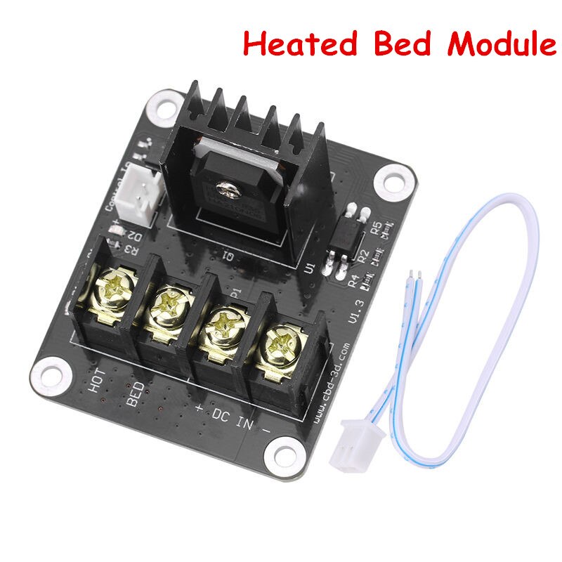

    Tarantula birkaç güncelleme ile fiyatına göre çok iyi baskılar alabilirsiniz. YouTube de baya bir incelemesi var. Hangisini alırsanız alın kesinlikle mosfet mod dedikleri ısıtıcı tablayı ayrı mosfetle ısıtmanızı sağlayan external ısıtıcı mosfet güncellemesini yapın. Reddit de baya bir kişi kontrol kartını yakmış.

    aliexpress.com
    US $5.5 |3D Printer Parts General Add on Heated Bed Power Expansion Module High Power Module for 3D Printer with Cable|for 3d printer|parts 3d printermodule power - AliExpress
    https://www.aliexpress.com/item/3D-Printer-Parts-Heated-Bed-Power-Expansion-Module-High-Power-Module/32781637728.html
    Dediğim extra mosfet bu. Bende kullanıyorum gayet memnunum, normal kartlara göre daha hızlı ısıtıyor hem de kendi hiç ısınmıyor ve kontrol kartına extra yük bindirmiyor.
