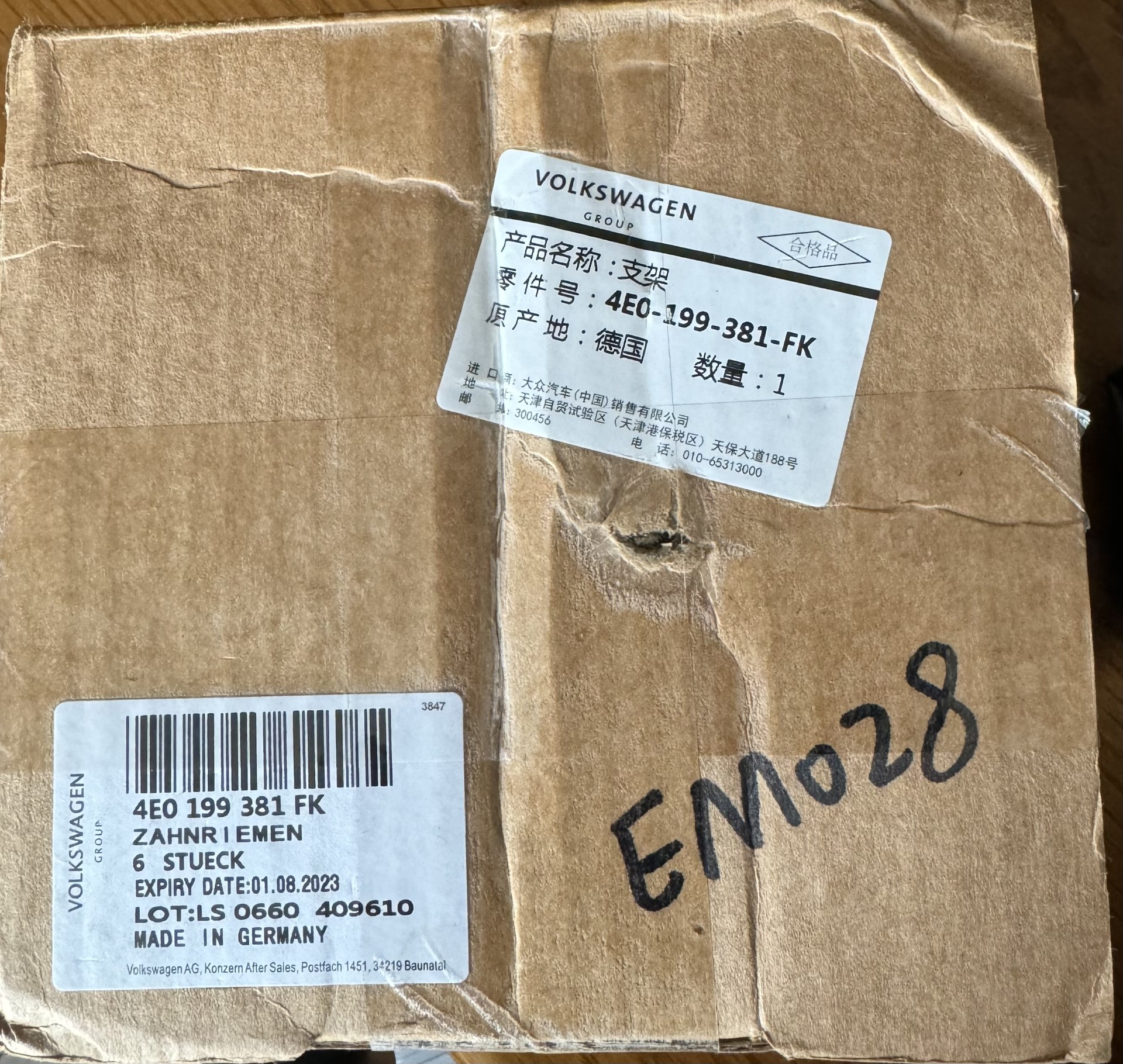

    Motor kulaklarından birinin Audi tarafında üretimden kalkmış olması sebebiyle bir takım daha yenisinden sipariş ettim. Firmanın üretici olduğuna, gelen ürünün orijinal olduğuna ve firmayı daha önceki seyahatimde gezdiğim için üretim yerinin Çin'de olduğuna eminim. Üstündeki Çince etiketten de anlaşıldığı üzere bunda bir sorun yok. Son kullanma tarihleri geçmiş ama Made in Germany yazan etikete hala bir anlam veremedim.
    2005 MODEL AUDİ A8 4.2 QUATTRO ALDIM
    Ufak bir firma olsa çakma etiket bastı diyeceğim ama 35.000 M2'lik bir üretim tesisini golf arabalarıyla gezmiştik. Büyük ihtimal VAG grubu ürünleri Almanya'ya ithal edip kendi etiketlerini bastılar ve Expiry Date geçtiği için iade olarak yeniden Çin'deki üreticiye ihraç etti. Diesel Gate skandalından sonra yina ahlaksız bir şekilde bu işi yapmış olabileceği ihtimali üzerinde duruyorum.
    Edit: An itibariyle WeChat üzerinden üretici firma ile irtibata geçtim, etiketin anlamını sorduğumda motor kulağının bileşenleri (Soket, sensör, kauçuk vs gibi) Almanya'ya montajlanmadan gönderiliyor ve Baunatal'da bulunan montaj fabrikalarında montajlandıktan sonra Made In Germany etiketi basılıyormuş. Yani yarı mamul olarak gelen ürün hiç bir ek işleme sokulmadan sadece montajlanarak menşei değiştirilmiş. Daha sonra ise satılmayan ve expiry date geçen ürünler aralarındaki anlaşma nedeniyle yeniden Çin'de üretim yapan firmaya iade edilmiş. Gerçekten garip, her şekilde dolandırıcılığın bir yolunu buluyor bu VAG.
    Edit2: Yine araştırdığım kadarıyla, "Tercihli Ticaret Anlaşması" olan ülkeler arasında üreticinin Tercihli Menşei Statüsüne sahip olduktan sonra tedarikçi firma ile anlaşma imzalanıp, Menşei yazılacak ülkedeki üretici, belirlenen şartları yerine getirdiği takdirde, bu belgelerine dayanarak anlaşmanın yapıldığı ülkedeki üretici firmanın menşei logosunda yer alan ülkeyi yazmalarına hak tanınmış. Bosch firması da aynen bu şekilde Çin'de ürettirmiş olduğu ürünlere Made in Germany damgasını vurabilmekteymiş.
