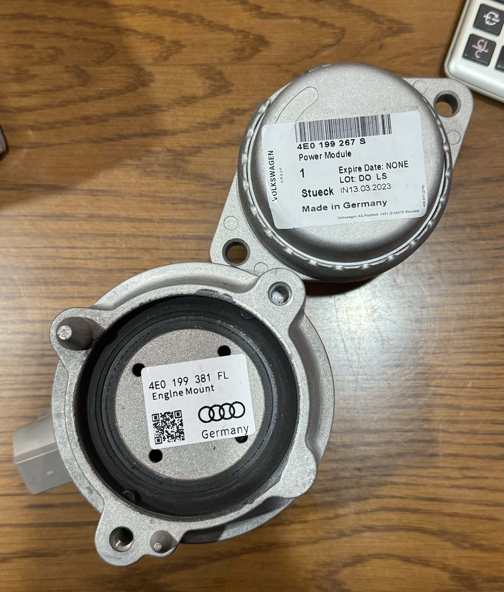

    Merhaba, kendi asıl işimiz oto yedek parça ithalatı olduğu için Çin'deki fason OEM üreticileri ile yakın temastayız. Sipariş ettiğim parçalar da OEM'e üretim yapan firmalardan birinden oldu, ben markasız gelir sanıyordum ama üstündeki etikete kadar orijinal parça geldi bu sayede araçta orijinal olmayan en ufak bir parça kalmamış oldu. Fotoğrafını ekleyeyim;

    20 Ocak 2024 itibariyle servisin yurtdışından sipariş ettiği tüm parçalar servise geldi, motor kulaklarını Çin menşeili olarak bekliyorduk, gümrük beyannamesi verirken de menşei olarak Çin yazdık ama ürün üzerindeki etiketler ve kutusu Made in Germany yazısına sahip olduğu için yeniden beyanname prosedürleri vs ile çok fazla uğraşmamız gerekti. 4-5 konteyner ürünü 1 günde geçiren bir firma olmamıza rağmen, sipariş şahsım adına olunca 2 haftalık süreçte 3 kutu malzemenin gümrük işiyle uğraştım.
