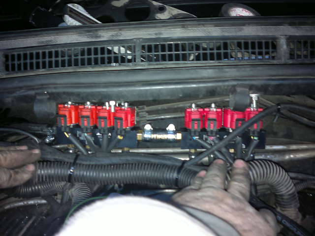

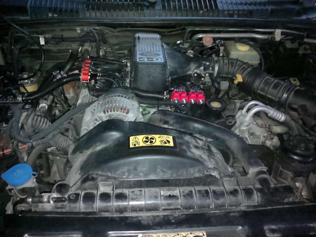

  • HAYIRLI GÜNLER BİZİM SİZE ÖNERİMİZ 16yıllık deneyimlerimizle
    ATİKER SAFE FAST & PRİNS VSI-2 kalite işçilikle hiç bir sorun yaşamazsınız
    www.cetinsayotogaz.com web sayfamızdan montajı yapılmış
    Range Rover lerin montaj resimleri foto galeri bölümündem inceliyebilirsiniz
    detaylı bilgi için info@cetinsayotogaz.com 0216 574 97 33 0544 575 98 00 -03

    YUKARIDA OKUDUĞUM YAZILARDA DA SİZİN KAFANIZA TAKILAN ATİKERMİ YOKSA İTALYAN VERSİYONLU KİTLER Mİ
    DETAYA İNİLDİĞİNDE İTALYAN KİTLER DE ATİKER GİBİ ÇALIŞIR
    ARACINIZDA ATİKERİN YENİ NESİL ENJEKTÖRLERİNDE KÜTÜKLÜ 4LÜ OLARAK SİZİN ARACINIZ İÇİN İKİ ADET TAKILIYOR ENJEKTÖRLERİN PÜSKÜRTME ORANLARI EŞİT ORANLARDA ÇALIŞMASI İÇİN TAKILAN ENJEKTÖR NOZULLARININ TAM ÖLÇÜDE OLMASI GEREKİR. ÖRN. 8 ADET ENJEKTÖR UCU LPG KİTLERİNDEN ÇIKAN 1.8 MM İSE KALİBRASYON SONRASI BU ORAN UFAK VE BÜYÜK GELDİĞİNDE.
    MOTOR HACMİNE GÖRE ENJEKTÖR NOZULLARI 1,3 1,5 1,8 2,0 2,2 2,4 2,5 GİBİ FARKLI ÖLÇÜLERDE DEĞİŞTİRİLİR.
    GENELDE LPG KİTLERİNDE STANDART OLARAK GÖNDERİLİR 1,8 GİBİ
    ENJEKTÖRLERİN ÇALIŞMA ORANLARI VARDIR SELONAY VALFLERİNİN GEÇTİĞİ PİSTON ÜSTÜNDE MAKİNE TESTİ YAPILIRKEN HEPSİ AYNI ORANLARA GÖRE AYARLAMA YAPILIR.
    YOKSA ENJEKTÖRLERİN İÇİNDE YAY VE PİSTONLARI AYNI OLSADA ÜST KISMINDA AYAR NOKTALARI VARDIR.
    DEDİĞİNİZ SIKINTILAR MEYDANA GELMEZ HER PİSTONA ESİT ORANLARDA YAKIT GÖNDERİR SADECE ATİKERDE DEĞİL BÜTÜN ENJEKTÖRLERDE KALİBRASYON VARDIR.
    ENJEKTÖR KALİTESİ DE GAYET İYİ AHC 3 OHM TİP ENJEKTÖRLER UZUN ZAMANDIR ŞİKAYETSİZ OLARAK KULLANDIĞIMIZ ENJEKTÖRLER.
    LPG MONTAJI ESNASINDA MANİFOLD SÖKÜLÜP BENZİN ENJEKTÖRLERİNE EN YAKIN MESAFELERDEN VE BÜTÜN DELİKLER YANMA ODASINA AYNI YAKINLIKTA OLMALI. ENJEKTÖR HORTUM BOYLARIDA AYNI ÖLÇÜLERDE TAKILMASI GEREKİR KALİBRASYON YAPILDIKTAN SONRA YOL TESTİNE ÇIKILMALIDIR BENZİN ENJEKTÖR MİLİSANİYELERİNE ESİT OLARAK AYARLANMALIDIR
