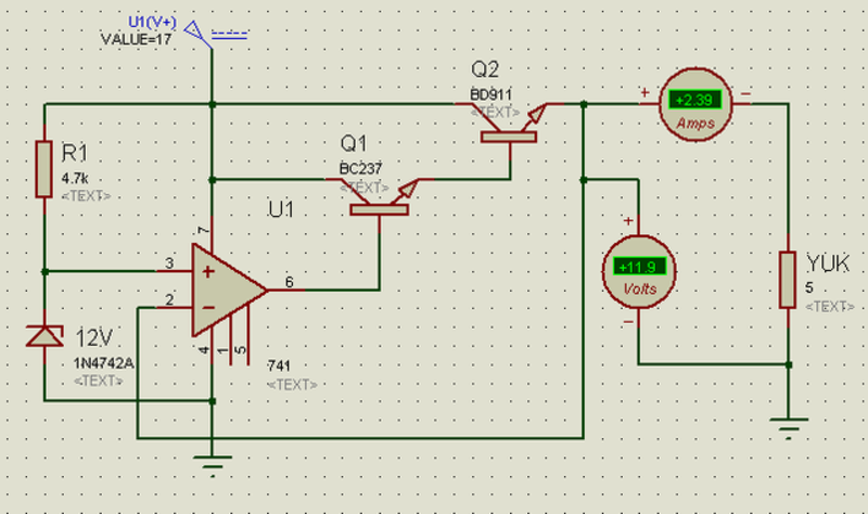

    Burdaki opamplı devrede akü akımı çektiği ile şarj oluyor.Benim için devrenin cıkısında 12v 150 mA olması gerekiyor.Yani akü sürekli 12v 150 mA ile şarj etmem gerekiyor.

    Sanmıyorum arkadasım ama proteusta deneyeyim.Dediğim gibi cıkıstan 150 mA elde etmem lazım
    Orjinalden alıntı: TarantuLa46
    iyide kardeşim böyle bir mantık yokki yada ben demek istediğini tam olarak anlamadım
    eger sen aküyü 150mA ile şarj etmek istiyorsan yada datasında öyle yazıyorsa ona uygulayacagın gerilimi ayarlı olarak yapman gerek yani çıkış akımını ölçerek aküye gerilim vermek zorundasın
    yoksa çıkıştan 12V 150mA çıkacak diye bişey yok akımı gerilimi ayarlayarak istenilen değere getirebilirsin
    ve bunu proteusta falan değil akünün üstüne ayarlanabilen bir gerilim uygulayarak dene göreceksinki akü boştayken başka çekecek dolu iken başka bununda belli gerilim standartları olması gerek
