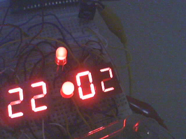

  • arkadaslar böyle bir devre yapmak isteyen arkadaslara tavsıye ederım.bellı aralıklarla saat ve dereceyi gösteriyor saniyeyi ledler yanıp sönme ile gerçekleştiriyor.iki gün önce yaptım iki gündür test ediyorum cok güzel çalışıyor.yaklaşık 5sn saat 24 formatında 4 sn dereceyi gösteriyor.şimdilik 1 cm lık led display le yaptım delikli boardda plakete basarken elımde 12cm lık büyük display lar var transistörle sürüp onları çalıştırcam yapcak arkadaslara kolay gelsın.

  • buda saat görüntüsü diğerine koyamadım sorun cıktı.

  • ısı okuması doğru çalışıyor mu? bir arkadaş ısı okumasında sorun oldugunu söyledi , pek mantıklı gelmedi ama sorayım dedim. Bu arada - dereceleri de okuyabiliyormu? Kullandıgın sensör nedir??
  • ısı okumasıda saati de cok güzel çalışıyor ortamdakı ısı değişmelerine gecikmeden tepki gösteriyor.sensör DS 18B20 dallas firmasını sensörü.inşallah büyük displaya sürdüğüm zaman onunda resimlerini koyarım
  • arkadaslar az önce dısarı cıkardım devreyı en son 0 derece ölçüyor eksi ölçmüyor.ama ben ev ortamında kullanacagım ıcın eksı önemlı değil.normal artı derecesi yeterlı diye düşünüyorum.
