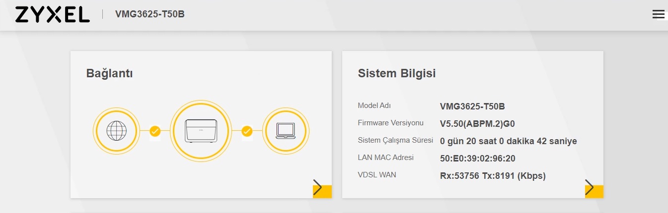

  • zyxel VMG3625-T50B modem aldım fakat hiç memnum değilim. telefonda sorunum yok ama notebook ile masaüstü PC teamviewer ile bağlantıda sorun var.
    zyxel VMG3625-T50B  modem ile bu konudaki modem arasında fark var mı firmware leri aynı mı farklı mı
    eğer aynıysa en son firmware linkini yazabilir misiniz
    selam herkese
  • wa$abi kullanıcısına yanıt
    VMG3625-T50B için aşağıdaki linkten V5.50(ABPM5)C0 yazılım sürümünü indirebilirsiniz.
    https://webstore.zyxel.eu/index.php/s/rseaCDdKpNGwBrB
    Aşağıdaki linkten V5.50(ABPM5)G0.bin sürümünü indirebilirsiniz.
    https://webstore.zyxel.eu/index.php/s/8m4tBen3bc7P5E6
    Ancak benim size tavsiyem abpm2 g0 veya c0 da kalmanızdır. Bu ABPM 5 c0 ve g0 sürümlerini kullandım ve hem internet hızımı yavaşlattı, pingimi ve crc değerlerimi arttırdı. Ayarlarda ise wlan zamanlayıcı ve mimo seçeneğini gizlemişler.
    Haziran ayında ABPM 6 sürümü çıkacak.
    Ayrıca root ve supervisor hesaplarına bir türlü giriş yapamadım. Yardımcı olan olursa sevinirim.
    İyi günler.
    < Bu mesaj bu kişi tarafından değiştirildi DADAŞ33 -- 2 Mayıs 2021; 11:27:48 >
    İyi günler.

  • Yanlış hatırlamıyorsam 2020 nin ya sonuna doğru çıktı yada 2021 ocak ayında cıktı. Haziran da yeni sürüm geliyor. Ancak ben bu son 2 sürümü kullandım ve ping değerlerim uçtu. Tekrardan Abpm 2 sürümüne döndüm.
  • burak_yksl kullanıcısına yanıt
    Bu ABPM 5 c0 ve g0 sürümlerini kullandım ve hem internet hızımı yavaşlattı, pingimi ve crc değerlerimi arttırdı. Ayarlarda ise wlan zamanlayıcı ve mimo seçeneğini gizlemişler. Dsl sürücüsü güncellenmiş.

    Hocam ABPM 2 sürümlerini nerden buldunuz?
  • DADAŞ33 kullanıcısına yanıt
    Hocam o sürümü ilk kez senden duydum değiştirilmiş olmasın
  • tcebeci1 kullanıcısına yanıt
    Zyxel EMEA Destek ile eposta üzerinden iletişime geçebilirsiniz. Rica ettim model numarası üzerinden istediğim sürümü verdiler
    Zyxel EMEA Destek ile eposta üzerinden iletişime geçebilirsiniz. Rica ettim model numarası üzerinden istediğim sürümü verdiler.
