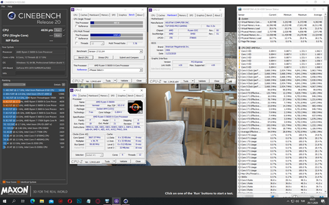

    Tuf B450 pro-gaming ile 5600x senin ayarlardan sadece negative core -20 verdim all core ..cinebench sırasında maks 75 derece gordü..skorlar oldukça yükseldi,bakalım şimdilik güzel duruyor .. sorun veya aksi bir durumda editlerim..teşekkür ederim emeğin için,umarım herkes bir şekilde faydalanır.Zen3'te Curve Optimizer Nasıl Ayarlanır?
    45 dkka pubg takıldım sıcaklık maksimum 58 gördü , yaklaşık 6 derece yukseldi fabrika ayarlarına göre ama değer bir artış aldım fps olarak.
