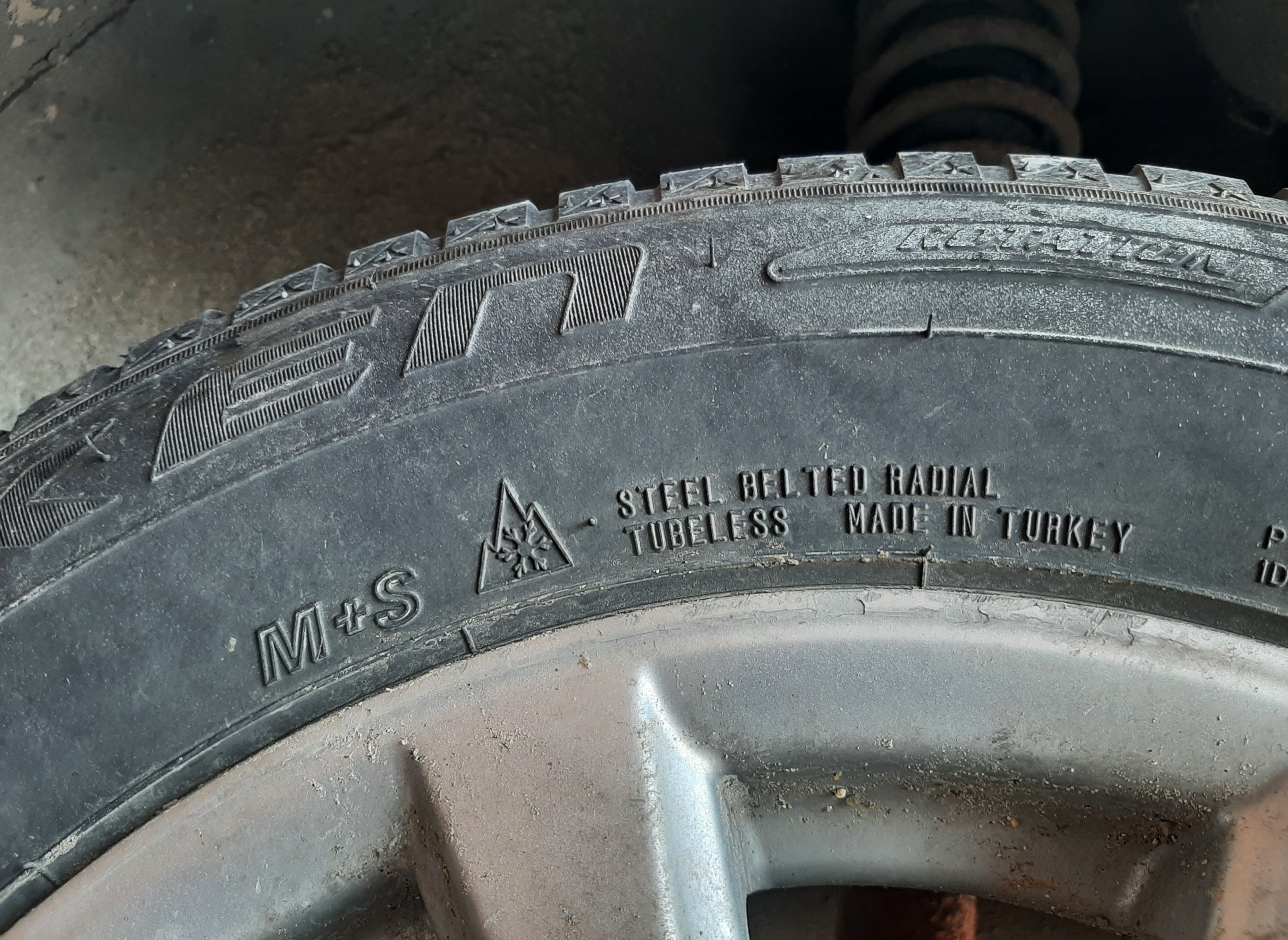

    Emmi benim araçtaki 4 mevsim lastikteki işaret böyle. 3 PMSF değil anlattığınıza göre. Yani kışlık yönü ağır basmayan bir lastik mi oluyor ?
    Sırt deseni olarak V desenli Falken as210
    (Alındı)Yazlık yönü ağır basan 4 mevsim lastik tavsiyesi
  • senin lastik 3PMSF oluyor. 3 zirveli dağ kar tanesi (Alındı)Yazlık yönü ağır basan 4 mevsim lastik tavsiyesi yazın kullanılmaz bu lastik
    Kaybedeceğini bile bile neden mücadele ediyorsun dedi. Öleceğini bile bile yaşadığını unutmuştu o an... Bozmadım.
  • mahmut_emmi kullanıcısına yanıt
    Sağol emmi bilgilendirmen için. En iyisi 4 tane yazlık alıp Kasıma kadar rafa kaldırmak lazım.
