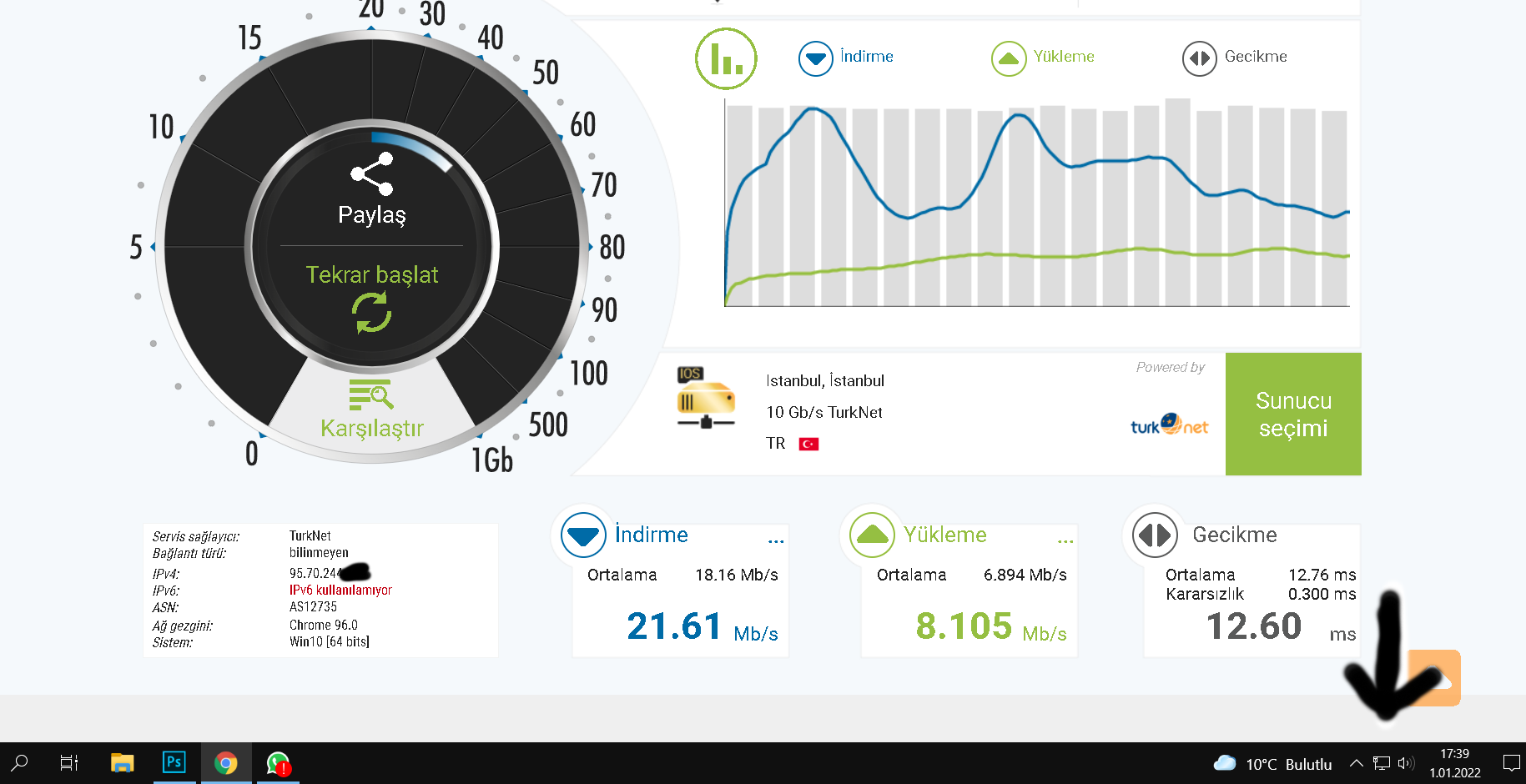

  • merhaba bir hafta önce t7 kabin aktif oldu mecburen yapa dan vae geçtik
    tanımlanan hız 100 mb ama bize gelen en iyi 30 mb
    bunun için arıza kaydı oluşturdum bir türlü verim alamadık
    bilgisayardan dediler kablolu hız test yapın dediler
    bu hız testi ni kablolu yapıyoruz açıkcası ne kablolu ne wifi den hızı arttıramıyoruz
    modem arayüzünde yüksek hızı görüyorum
    Yapa dan vae geçtik hız sorunu çıktı
    bu değerlerde biryerler de sorun var?
    başka modem ile denedim aynı sorun devam ediyor
    ayrıca yoğun kullanım da yok
    bu da detaylar
    sizce sorun nereden kaynaklanıyor hız testi yapılırkan ilk tavan yapıyor sonra değer düşüyor

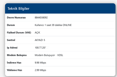

  • kullanıcı adına tanımlı hız düşük pakette kalmış. onun güncellenmesi lazım 5 senedir aynı sorun şaka gibi ya halen bunların olduğunu görmek. inanılır gibi değil.
    hattınızı niye 75e düşürdünüz. tekrar 100/8 yaptırıp hız profilinizin güncellenmesini isteyin. modemle hatla bir alakası yok. hız profiliniz güncellendikten sonra dsl bağlantısı kopup tekrar gelmesi lazım gelmezse siz kapa aç yapın.
    modeme girdiğiniz kullanıcı adına da paket hızı tanımı yapılıyor. 100/8, 50/8 75/8 35/6 gibi.
    Ramazan P. nin de sizin şikayetinizi okuduğunu hiç zannetmiyorum. Bot bile olabilir hazır metni otomatik atıyor. Bot değilse insanları sinirlendirmekte çok başarılı olduklarına şüphe yok.

    Destek kaydınıza yaptığınız güncelleme ekiplere iletildi. İşlem yapıp sizi bilgilendireceğiz.
  • TurkNetDestek kullanıcısına yanıt
    hızı 100 dedim 10 mb yapmışlar
    ism>>
  • ismetgg İ kullanıcısına yanıt
    100 mbps olarak güncellendiğini görüntüledim, tekrar kontrol edilmesi için bilgi verdim.
    modeme gelen hız onbinikiyizyirmiyedi (10227) değilmi benmi yanlış okuyorum
    upload ise üçbinotuzyedi (3070 )

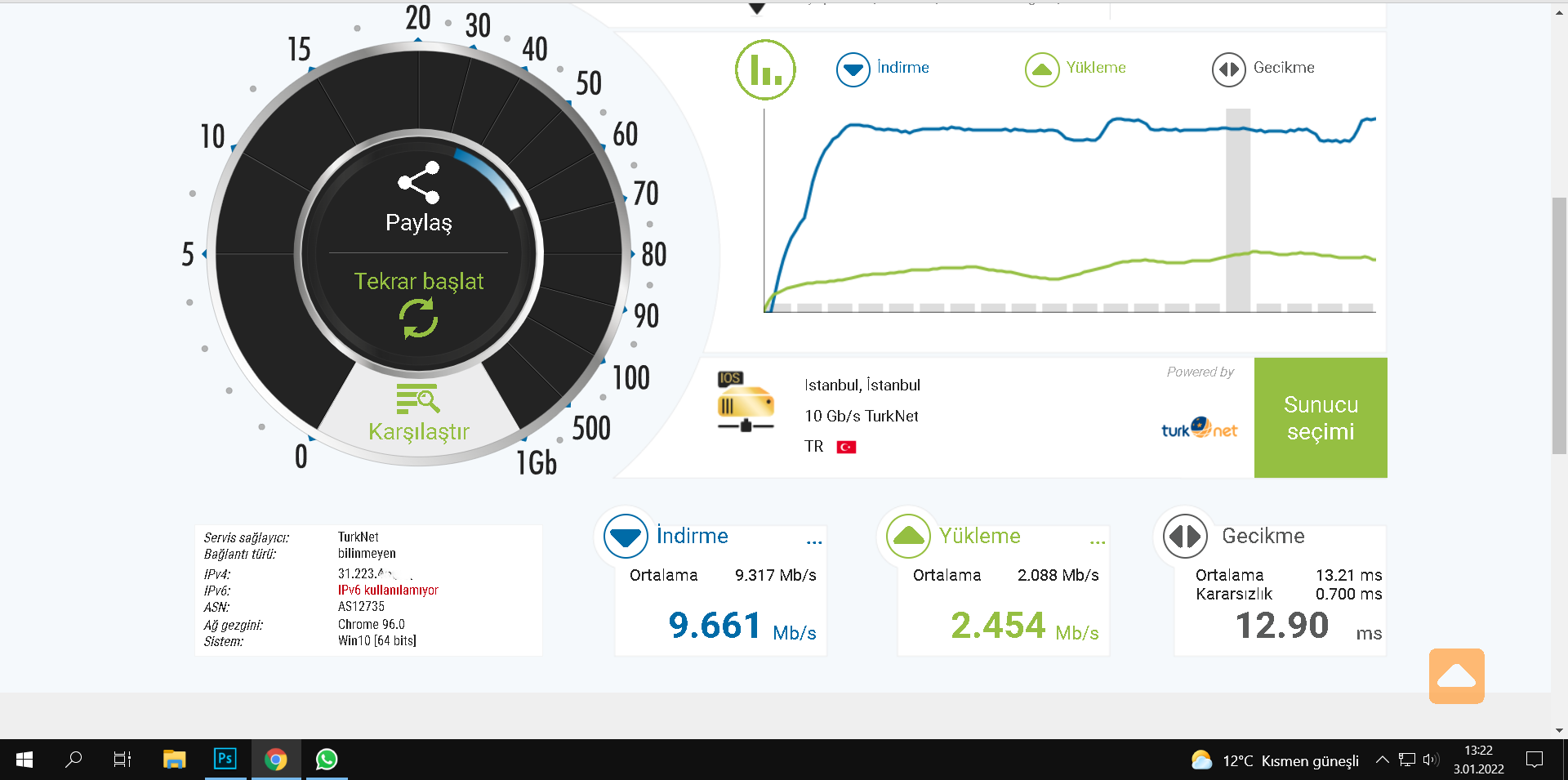

  • hız testi
    @TurkNetDestek
