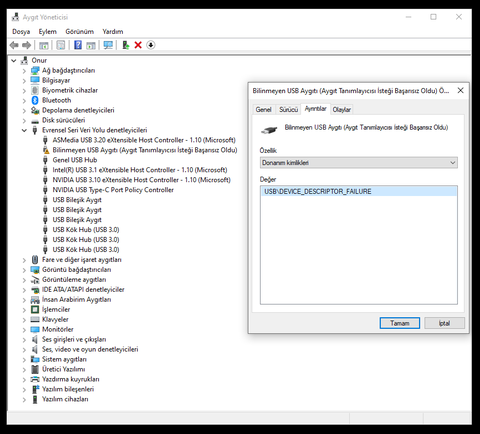

  • Özel mesajınız kapalıydı burdan yazıyorum, bugün elite 2 controller satın aldım fakat bazı problemler yaşıyorum müsaitseniz yardımcı olabilir misiniz? discord üzerinden falan konuşabiliriz Accipiter92#3552 @Dante

    Orijinalden alıntı: onrshn
    Buraya yazın ki aynı sorunu yaşayan olursa görebilir en azından. Discord kullanmıyorum.

  • PC'ye bluetooth ile bağlarken hiçbir sorun yok fakat usb ile bağlayınca windows cihazı tanımıyor, yapılandırma yapabilmek için usb ile bağlamak zorundayım. @Dante
    Şunları bir deneyin
    Güç seçeneklerinden usb güç tasarrufunu kapatın
    Windows 10 değilse driver'ı kendiniz kurmanız gerekir. Xbox donatıları indirip kurun.
    Farklı usb'de deneyin. Kasanın önündeki usb'ler yerine arkasındaki usb'lerden birine takın. Bu sorun usb soketlerinde yeteri kadar güç sağlanmazsa çıkıyor olabilir. Hiçbir usb'de sorun çözülmüyorsa gamepadi başka bir pc'de bir deneyin. Veya aynı pc'de başka bir gamepad deneyin. Elite'in usb girişi de sorunlu olabilir.
    Windows 10 ise son güncellemeyi yapın.
    Aygıt yöneticisinden ünlem işaretli olanı sağ tık ile kaldırın. Usb'yi tekrar bağlayıp tanımasını bekleyin. Otomatik sürücü kurmazsa siz indirip kurun Elite sürücüsünü.
    Hiçbiri olmazsa son çare temiz Windows 10 olacak ama o da olmazsa ya gamepad'de ya anakartta bir sorun olabilir.
    < Bu mesaj bu kişi tarafından değiştirildi Dante -- 2 Nisan 2021; 23:42:13 >
