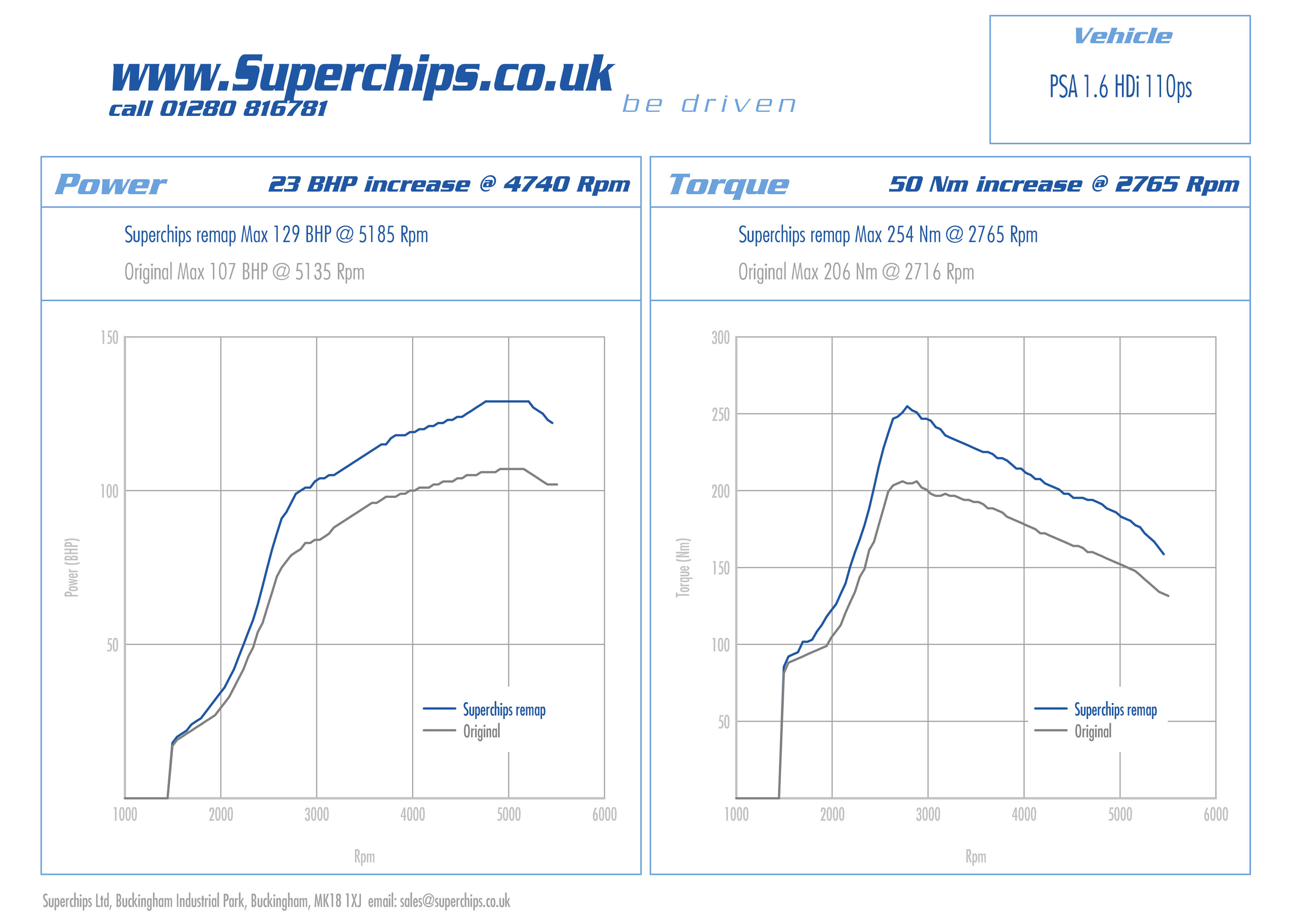

    mesela tam anlamıyla fabrikasyon chipli chipsiz denebilecek t3-t4 veya d3-d4 motorlarda birebir aynı oranlarla aynı şanzımanlar kullanılıyor.
    Eğim değişmesede o belli bir devirde aracın ürettiği güç ve tork farklılaşıyor. Volvonun t3-t4 veya d3-d4 motorlar ile aynı şanzımanı sunması maliyetlerle ilgili tabiki ama çok da ideal bir şey değil bence. Eğer bahsettiğiniz gibi olsaydı tüm motorlarda bir tek tip şanzıman kullanılırdı.
    Eğimleri değişmiyor, paralel olarak yukarı kayıyor derken de demek istediğimi açıklıyayım.
    İki ayrı motor düşünün, biri her devirde diğerinden %10 fazla tork dolayısı ile %10 fazla güç üretsin, bunu da %10 fazla yakıt tüketerek yapsın, 1. için optimal olan şanzıman 2.ci için de optimaldir.
    Bugün turbolu motorlara yapılan uygulamaların sonuçları da aşağı yukarı bu şekilde oluyor.
    Onun dışında aracın tork eğrisi tamamen farklı bir şekil almışsa tabii ki tamamen farklı bir vites kutusu gerekecektir.
