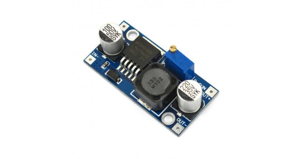

    5 v DC Adaptore de gerek yok. Modülü 5 v DC ye ayarlayıp takın. 35 v DC ye kadar opsiyonu var.
    Step down converter devre takmalısınız
    hobi devre - elektronik ürün deponuz
    LM2596 DC -DC Step Down Converter 3 Amper
    https://www.hobidevre.com/LM2596-dc-dc
    < Bu mesaj bu kişi tarafından değiştirildi muhsin kamer -- 22 Mayıs 2024; 9:22:25 >
