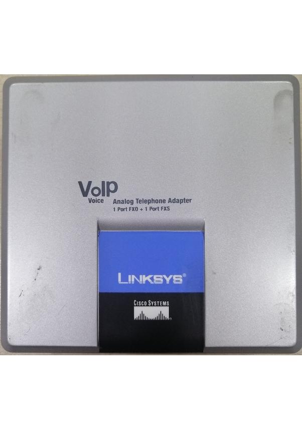

  • Modem aramak yerine voip adaptörü kullanmak mümkün. 2. el linksys spa3000'ler ara ara online olarak bulunabiliyor.
    voip için modem
    voip için modemwww.n11.com
    Linksys Spa3000 Voip Adapter Fiyatları ve Özellikleri
    https://www.n11.com/urun/linksys-spa3000-voip-adapter-3269793
