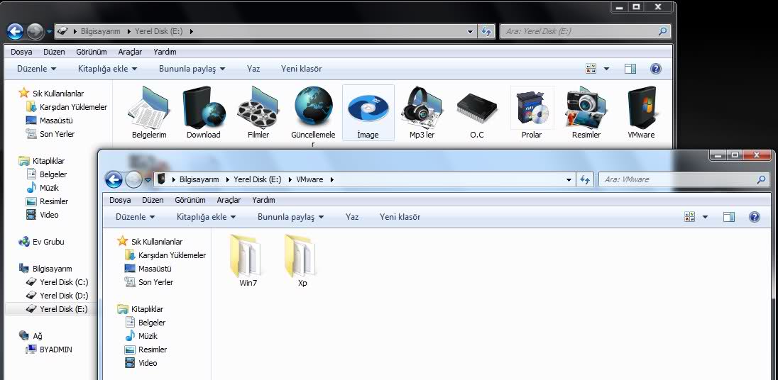

  • Belgeleriniz klasöründe bir dosya oluşacak, ve herşey bu dosyada sanal olarak barındırılacak. Disk bölme işi falan yok, HERŞEY SANAL !

  • Belgelerim şart değil istediğin yerde istediğin boyutta kullanabilirsin
