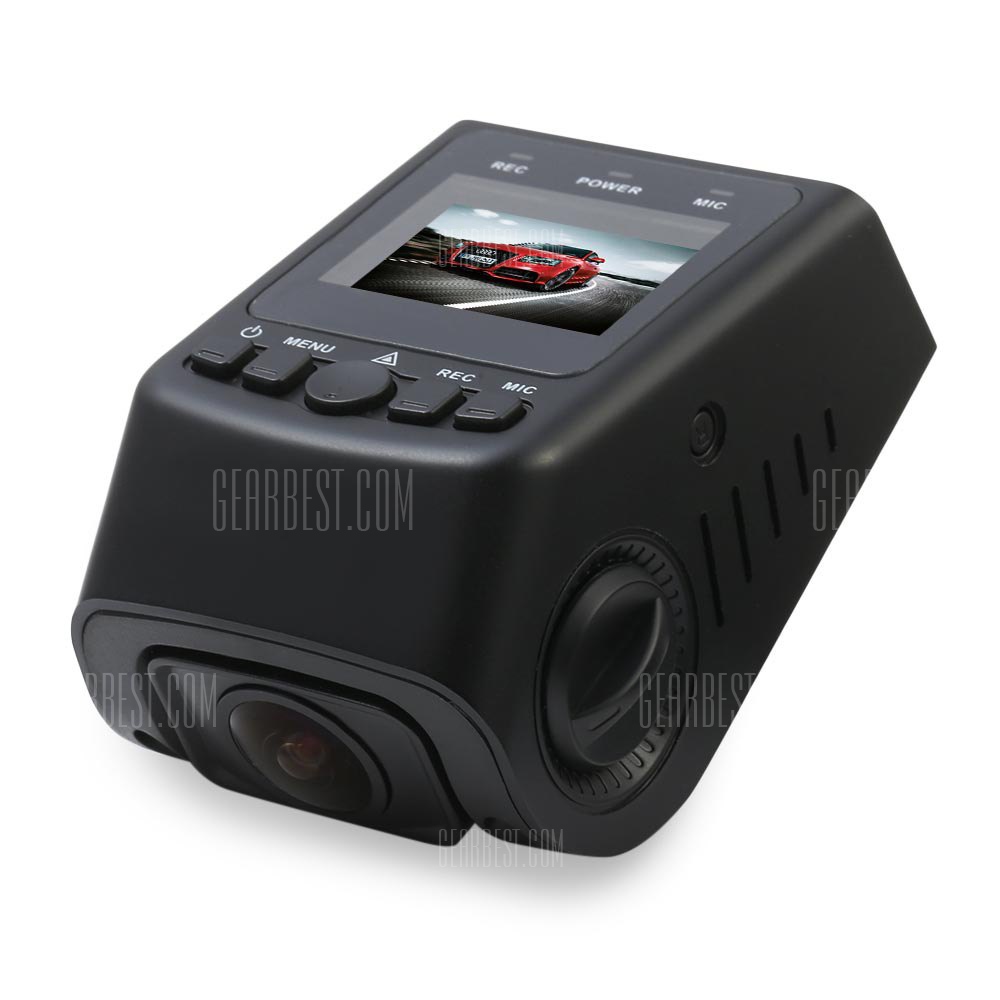

    Araç içi kamera deyince Viofo A118C yi duymayan yoktur herhalde. Fiyat/performans/dayanıklılık açısından üzerine kamera yok diyebilirim.
    Viofo A118C
    Cihazın popülerliğini farkedip aynı kamerayı farklı firmaya ürettirmişler;

  • Görüntülerde çok net belli olmamış, GPS her ikinde de bağlandığında kırmızı renk görünüyor. Yani GPS ikisinde de çalışıyor. Araca bağlandığında da uyduya bağlanınca ekranda hızımızı görebiliriz. Ancak normal görüntü oynatıcılarda açtığımızda hız verisini göremiyoruz, ayrı programı varmış.
    Bahsettiğiniz çift kameralı model de kamera girişi var , ancak A118C lerde bu giriş olmadığından başka bir kamera daha bağlayıp A118C ye kayıt ettirmemiz mümkün değil ( Bildiğim kadarı ile )
    Yedek çift taraflı bant bende çıkmadı, belki de vardır.
    Malzeme ve dış görünüşte hiç bir fark göremedim, tamamen aynı.

  • A118C versiyonları arasında çok önemli ve kritik farkların olduğu konusunda şüphelerim var.
    İncelemede ucuz olan A118C'nin güç kablosunun Viofo'nunkinden kısa olduğu belirtilmiş ve diğer bazı küçük farklara değinilmiş:
    Viofo A118C ile A118C-B40C Karşılaştırma/İnceleme
    Benim videoada görebildiğim diğer bazı kayda değer farklar ise şöyle:
    1) Ucuz A118C-B40C versiyonunun LCD ekranı daha kalitesiz görünüyor. Viofo'nun ekranındaki kontrast ve parlaklık düzgün ve netlik iyi iken, ucuz A118C'nin ekranı daha bulanık ve kontrast düşük. Bunun direkt cihazın ekran kalitesi ile alakalı olduğunu ve LCD ekran ayarları ile düzeltmenin mümkün olmadığını düşünüyorum. Genelde elektronik cihazlarda kalitesiz ekranların karakteristiği bu şekilde oluyor ve kendini bu şekilde belli ediyor.
    Bu iddiam tamamen teyite muhtaç, yakından inceleyenlerin onaylaması gerek. Zaten ucuz olan cihazda daha düşük kalitede ekran kullanılmış olması da gayet beklenilebilir bir durum. Cep telefonu değil ki bu satın almamıza engel bir kriter olsun, ekranla çok işimiz yok. Ancak bu genel kalite konusunda bize bir fikir verecektir. Ayrıca düşük kalite parçaların kullanım deneyimi bir tarafa, ömrünün daha kısa olması riski de göz önünde bulundurulmalı.
    2) Ucuz A118C-B40C versiyonunda kablolar daha ince ve -Komik gelebilir ama- parlak, yani muhtemelen daha kalitesiz! Şimdiye dek gözlemlediğim kadarıyla benzer kategorideki şarj ve data kablolarında kalınlık arttıkça kalite de artar. Nispeten ince kablolarda kalitesiz iletken kullandıkları için üzerlerinde gerilim düşümü fazla olur ve akımı iyi iletemezler. Bu da elektronik cihazların yeterince güç çekemediği için kararsız çalışmasına, uzayan şarj sürelerine, ayrıca enerji kaybına sebep olur.
    İlaveten; ince kabloların yalıtımı da iyi değildir, ferrit core da eklenmemişse gereksiz parazit ve girişim yaratarak çevredeki radyo gibi elektronik cihazları olumsuz etkilerler. Hangimiz arabada parazitli radyo dinlemek isteriz ki örneğin.
    Tabii bu dediklerim uygun fiyatlı kablolar için geçerli. Üst düzey ürünlerde yüksek kalitede malzeme ve teknikler kullanılarak gayet ince ve flexible kablolar üretilebiliyor, ancak bu bizim sözkonusu durumlar için pek geçerli değil.
    Gelelim kabloların parlak olması meselesine. Viofo'da kablolar (ve bazı plastik aksam) mat renkli olmasına rağmen, ucuz olan versiyonda parlak siyah olduğunu farkedebiliyoruz. Burada yine bir genelleme yapacağım ama doğru olduğunu düşünüyorum; parlak plastik ve PVC türleri mat olanlara göre daha düşük kalitede oluyor. Bunun sebebinin kullanılan petrol ürünü türevinin ve/veya geridönüşüm hammaddenin kullanılması olduğunu tahmin ediyorum. Düşük maliyetle elde edilen bu parlak plastiğin kullanımda daha dayanıksız ve bazen kötü kokulu olduğuna şahit olabiliyoruz.
    Ucuz A118C'de kablonun daha kısa olması çoğumuz için önemli olmayabilir, sanıyorum uzunluğu yeterli olacaktır çoğu durumda. Ancak kablonun kalitesiz olması daha dramatik ve istenmeyen sonuçlara yol açabilir, not düşelim.
    Videoada farkettiğim bu 2 mesele haricinde bir de internette, özellikle de dashcamtalk.com sitesinde yazılanlardan çıkardığım bazı sonuçlar var. Viofo A118C'nin orijinal üreticisiymiş ve cihazın başarısı üzerine başka firmalar da aynı konseptin üretimini yapmaya başlamışlar. Ancak noname üreticiler arttıkça kalite ve yazılım sorunları da ortaya çıkmaya başlamış (Aynısı daha önce G1W modellerinde de yaşanmış). Ucuz taklit/sahte/yan sanayii A118C cihazlarda karşılaşılabilen bazı sorunlar şöyle:

    Öncelikle sorularınıza cevap vereyim sonra eleştirilerimi sıralayacağım :)
    *Viofo olan model yaklaşık 1 yıldır aracımda takılı, hatta yazdan bari arka camdan hiç çıkmadı desem yeridir. Sorun yok, maşallahı var.
    *Ucuz modeli bu kadar uzun süre test edemedim ve sattım ( ucuz modelden isteyenlere 7-8 tane alıp sattım, hiç birinden şikayet gelmedi henüz, 2 tane alanlar bile oldu, başka yok mu diyenler de oldu :) ) Ucuz modelin uzun süreli testinin sonuçlarını @Olgu dan bekleyeceğiz.
    * gearbest ten ilk alışverişim viofo ile oldu ve sorunlu geldi :), müşteri hizmetleri ile iletişime geçtim kamerayı geri gönderip haftalarca beklemek yerine 15$ ödeyerek yenisini göndermelerini istedim.
    Buradan @Olgu nun şu mesajı da doğrulanmış oluyor;
    “ ….. Malzeme kalitesinde ucuz diye daha düşük kalite olayı da çok mantıklı gelmiyor çünkü bu cihazların maliyeti 10 Ş gibi birşey zaten onlar için. Gearbest 14-15 $ dan toptan alıp 35 / 40 $ gibi veriyor. ( tahminimce )…. “
    Bozuk olduğu için , dayanamadım, içini açtım ve işi elektronik/tamir olan arkadaşıma gösterdim. Kalite konusunda hassastır, bu cihazın içi için olumsuz bir yorum yapmadı, ki zaten içinde çok bir şey yok :) Ancak ucuz modelin içini açmadığım için karşılaştıramayacağım ve sonuçta bu paragrafın çok önemi yok. (Sizin gibi uzun yazmak istedim sadece )
    @Olgu nun ford forumdan bir arkadaşında (Ercan ….. soyadını unuttum :( ) da viofo vardı ve sorunluydu. Cihazı göndermesini istedim benimki ile karşılaştırmak için. Gönderdi sağ olsun, onun içini de açtım, bendekinden farklıydı. Dolayısıyla viofo da farklı üreticileri ürettirmiş olabilir ya da daha olumlu bir yaklaşımla üretim partileri arasında fark var.
    *Daha önce belirttiğim gibi ucuz modelden epey alıp sattım ve hiç birinden şikayet gelmedi. Arada 8-10 $ fark var, bu da %20-25 fark demek. Kendi alan istediğini alır tabi ama ben şikayet olmadığı sürece ucuz modeli alırım, kullanırım ve isteyene alıp-satarım.
    Şimdi gelelim eleştirilerime :)
    *Ekranlar konusu; öncelikle herhangi bir kamera ile (ben önceleri cep telefonu kamerası sonra aksiyon kamera kullandım :) ) ufak bir ekranın görüntüsü(videosunu) çekmeyi deneyin. Netlemenin ve sürekli düzgün bir görüntü elde etmenin ne kadar zor olduğunu göreceksiniz. Eğer izlediyseniz pek çok inceleme kayıtlarında bununla karşılaşabilirsiniz, düzgün çekilebilenler de mevcuttur tabi ki. Burada anlatmak istediğim benim yaptığım çekimlerde açıyı bir türlü düzgün ayarlayamadım ve net görüntü elde edemedim, hareketli çekimde o ufak ekranı düzgün yakalamak o kadar hassas ki anlatamam. Yazınız üzerine çektiğim kaydı tam ekran tekrar izledim. Kameralar farklı açıda ve hiç net görüntü yok nerdeyse. Buna rağmen ekran kalitesini bu kadar ayrıntılı değerlendirmenize şaşırdım.
    (Gerçi ekranla işimiz yok ve yorumlarınızın teyide muhtaç olarak belirttiniz yorumunuzu ama “tamamen aynı” cümlesinin yanlış olduğunu düşünüp, onun kaldırılmasını isterken, canlı olarak görmediğiniz ekranların kalitesine karar verip olumsuz yorum belirtmek çok tezat geldi bana. Bu durumda bende sizden ekranlarla ilgili yorumunuzu kaldırmanızı istersem haklı olmuş olur muyum? )
    Ben 1080P hatta, kota sınırı yokken, trueHD film izleyen biri olarak yani çözünürlüğe bu kadar düşkün biri olarak canlı olarak gördüğüm iki ekran arasında anlattığınız farkı göremedim. Görüntülerde bahsettiğim gibi sadece font yani karakter büyüklüğünde fark var o an fark ettiğim. Kargo da olan ucuz model geldiğinde isterseniz ekranlarını sizin için düzgün çekimle tekrar karşılaştırırım ama çok ciddi fark yoksa sağlıklı sonuç vermeyecektir. Görüntüde birkaç derecelik açı farkı bile ekranların farklı görünmesine yol açar.
    Ayrıca belirtmek isterim ki, benim karşılaştırma da kullandığım ucuz model ile şu an gönderilenler arasında kutu ve yazılım farkı var. Ayrıntılı incelemedim, ilk gördüklerim bunlar.
    *Kablolar konusu; Yine görüntülerde belirttiğim gibi her iki çakmaklık kablosunu elime aldığımda ucuz olan modelinki daha hoş geldi bana, kalitesi için bir yorumda bulunamam ve anlattıklarınıza bakarak sizin kadar tecrübeli değilim bu konuda. Ama en azından dış yüzeyinden kablo kalitesi konusunda ( dışı iyi içi kötü olabilir, onu açmadan kullanmadan bilemeyiz) az çok tecrübem var. Ben bu çerçevede o farkı dış yüzden fark edemedim. Ucuz olan daha hoştu sadece. Sanırım kalınlık farkını siz normal usb kablolarında fark ettiniz, görüntüleri tekrar inceleyince o farkı ben de gördüm. Ama kendi kutusundan çıkan kendi usb kablolarını mı kullandım ondan emin değilim,(muhtemelen farklı bir cihazın kablosuydu ama emin olamıyorum) görüntülerden de bir sonuca varamadım bu konuda. Sonuçta burada kablo kalınlığı konusunda haklı olabilirsiniz ama yine kesin bilgi olmayacak.
    Orijinalinin viofo olduğu konusunda haklısınız, bunu ilk mesajımın ilk satırlarında zaten belirttim. Ucuz modelleri farklı firma üretiyor (olabilir), aynı firma ucuz model çıkarmış bile olabilir.(bu ihtimal matematiksel olarak düşük ama yine de ihtimal :) )
    Gerçekten yan sanayi ve sahte cihazlar da vardır piyasada, daha önce çok karşılaşıldı farklı kameralarda, farklı ürünlerde, @Olgu daha tecrübeli bu konuda ya da aliexpres ten alışveriş yapanlar daha çok karşılaşmış olabilir bu tür durumlarla. Hem @Olgu hem ben bu cihazlar için gearbest i öneriyoruz. Tabi ki ihtimaller arasında ama sahte, sıkıntılı cihaz satmayacağını düşünüyoruz.
    @Olgu ilk xiaomi dvr ını çok öneriyordu ilk zamanlar sonra sıkıntıları çıktı ortaya (bu durumda ilerde bizim modellerde de bu sıkıntılar çıkabilir, haklısınız) site satışı durdurdu.
    Ben bir ip kamera almıştım, açıklamalardaki ürün özellikleri gelen ile farklıydı, siteye bildirdim, hemen satışını durdurdular. Burada sitenin güvenirliğini anlatmaya çalışıyorum. Hee çok şikayet eden de oldu gearbest ten.
    Bahsettiğiniz muhtemel durumlarla henüz karşılaşana ben denk gelmedim, ne sattığım kameralarda ne de forumdaki mesajlar arasında. Zaten muhtemel diye özellikle belirtmişsiniz ama yine “ihtimaller” üzerinden gidip kesin bir yargıya varmışsınız ben markasız almam diyerek. Tabi ki kendi fikriniz saygı duyarım.
    Elime geçen 3 viofo nun 2 si sıkıntılıydı, 7-8 ucuz modelde hiç sıkıntı yaşamadım, bu durumda bende viofo yu kesinlikle almam diyebilir miyim? Derim ama ne kadar doğru olur? Genele bakmak lazım, bu forumu ve yabancı forumları takip ettiğinizi söylemişsiniz, yabancı forumlarda viofo A118C nin sorunları hakkında çok mesaj var, ben de az önce (bana gelen ) %66 sının bozuk olduğunu söyledim. A119 ile ilgili bu forumda birkaç şikayet okumuştum, yabancı forumlarda da var. (XP1 i çok incelemedim ). Canlı gözlemleriniz olmadan edindiğiniz bilgilerle ve olası muhtemel durumlar yüzünden ucuz modelden vazgeçiyorken, bu durumda bunlardan da vazgeçmeniz gerekmez mi!!??
    Son olarak @Olgu dan yeni bir karşılaştırma istemişsiniz hem gözlemlerinizin teyidi için hem de bence tam olarak vazgeçmediniz ucuz modelden :)
    Benim sizden ricam , bu kadar güzel gözlem yapıyorken, diliniz ve kaleminiz/klavyeniz bu kadar iyiyken bu karşılaştırmayı siz yapın lütfen. Eminin, en azından, benim karşılaştırmamdan daha başarılı olur ve dikkat çeker :) Üstelik beğenmezseniz rahatça satabilirsiniz ürünleri, size müşteri de bulurum :)
    (Amacım cihazı/siteyi savunmak değil, gereksiz bir tartışmaya girmek hiç değil, yanlış cümleler kurduysam, istemeden kırdıysam affola. Sevgiler, saygılar. )
