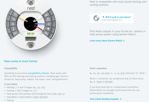

  • Merhaba, ben uzun zamandır termostatın nasıl bağlandığıyla ilgili detaylı bilgi (kablo renkleri, kodları, pin isimlerini) arıyorum ancak hiçbir yerde bulamadım. Yabancı sitelerde çeşitli bilgiler var ancak ülkemizde kullanılan termostatların bağlantısı daha farklı sanırım. Bu işlerden anlayan arkadaşlar aşağıdaki termostatı Vitopend 100'e nasıl bağlayabileceğimi anlatabilir mi?
