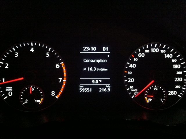

  • Arkadaslar hem iyi hem bence kotu haberlerim var.
    İyi olan su:
    Benim yazılım guncellemesinden sonraki sabah tek calıstırma sadece bana ozel birseymis diger Lpdi kullanıcılarından duyduguma gore. Yalnız benimki abartmıyorum benzinden daha iyi calısıyor su asamada..Buz havada yada da bu bahar havasında fark etmiyor.
    Birde bazı kullanıcıların sürüs halinde benzin karısımı yasadıgını duydum. Bende sıfır benzin bastan beri.
    Kotu haberler:
    1. Yazılım guncellemesinden sonra hic yakıt kontrolu yapmamıstım. Sehirici %13 degilde %21 fazla tukettigimi hesapladım.
    2. ve ve ve..arabayı Dyno Soktum.
    Lpdi ile 173 Hp 272 Tork
    Benzin ile 182 Hp 283 Tork
    arabamda yazılım vs. bir eklenti yok..stock roccolar boyle cıkabiliyormus. tabi olcum yerinin cihazları da onemli.. ama onemli olan aynı yerde bu farkları gostermesi..
    3.
    burada bir arkadas yazılım guncellemesinden sonra fazla yakıt tukettigini ve sabah calıstırma konusunda bir degisim olmadıgını soylemisti ve bu sebepten dolayı eski yazılıma gectigini belirtmisti.
    Buna gore ben ilk yazılıma donme kararı aldım..Eger mumkunse tabi benim icin..
    Az once istanbuldan dondum. 160-230 arası asırı hızlı araba kullandım. Kendiniz denemeyin :)
    ve benzin 16.3 litre/100km ortalama gosterdi. Lpdi ile ise 19,7 litre/100 yaktıgımı hesapladım.
    Buna gore asırı hızlarda benzine oranla %20,8 fazla LPG tukettigini soyleyebiliriz. Bu degerlerle Ankarada dolum yaptım %37 tasarruf hesapladım.
    Faruk beye ilk yazılıma donusum olup olmalacagını soracagım. Tum Lpdi kullanıcıları arabanın daha iyi yurudugunu soyluyorlardı. Dyno test yaptırmıs olanlarda ortalama 5 HP ve tork artısı diyorlardı.. İlk yazılıma donebiliyorsa benim araba yine Dyno sokacagım tabi.
    Sehirici %13 ve sehirdısı %11 tuketim farkı hesaplamıstım orada hem. Bu yazılımdan sonra uzun suredir olcum yapmıyordum.
    Kisisel goruslerim..
    1. Araba kullanma bicimi kesinlikle tuketim farkını etkiliyor. Bence en sakin kullanım en az LPG tuketim farkı demek ama bu en cok tasarruf demek degil. 80e sabitlerseniz belki 3 kurus kar edersiniz cunku.. Benim tasarruıf 25 kuruslarda. Demekki bir yandan fazla agresif kullanım daha fazla LPG farkı demek ama yine daha cok tasarruf demek..
    2. Bu yazılımın fazla yaktıgını dusunuyorum.
    3. Sabah 2 mars da calıssın 5-10 Hp daha cok olsun... Bu yuzden eskiye donusu sorusturacagım.. Ama olmuyorsa da ne yapalım az once 233 km hızda gittim sonucta LPG ile duz yolda.
    4. Aslında bastan bu yana Lpdi ile %20 fazla tuketecegini goze alarak montaj yaptırmıstım. Cunku LPG ve Benzin enerji degerleri arasındaki fark zaten %20 imis. Ama %11 ve %13 gibi degerlerim olmustu. İlk yazılımda ve merak ediyorum belki HP ve Tork artısı da vardır cunku arabayı suren VW mekanikerleri araba LPG ile daha iyi yuruyor demislerdi o zaman.. Bu yuzden bakacagız gorecegiz.
    5. Şu an araba cok stabil durumda.. Calısıtrma yuruma vs. Hicbir sıkıntım yok aslına.. Boyle kalması gerekiyorsa kalacak araba ama bu eski yazılıma donus olabiliyor mu arastıracagım....
