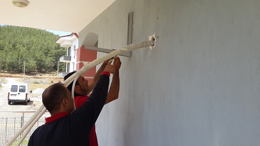

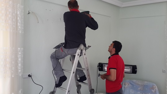

    Ben bu montajı yapan ustayı iyi tanırım zira benim eski personelimdi kendisi, Burada değerli Sedat ustama da selam ederim (Okumaz buraları ama olsun) Bu nedenle montaj sürecinin, kayıt altında olması nedeniyle bu şekilde ilerlemediği konusunda sizi temin ederim.
    Sedat ustamız olması gerektiği ve her zaman olduğu gibi montaja iç üniteden başladı. İlgili alanda daha önce klima olması nedeniyle punch ile delinmiş delik mevcuttu bu nedenle iç ünite sacı ölçüsü bu deliğe göre dizayn edildi.
    İç ünite sacı duvara sabitlendikten sonra İç ünite, koli üzerine açılan servis hizmet örtüsü (Aynısı yere de serili) üzerine yüzüstü yatırılarak drenaj bağlantısı, Rekor bağlantıları, dekoratif bant, Elektrik bağlantıları, izolasyon vs işlemleri yapıldıktan sonra iç ünite duvara asıldı ve o an için bu noktadaki işlem bırakılarak dışarıya geçildi.
    Bu arada montaj noktası gayet güzel bir çalışma alanıydı ve arkalı önlü montaj sağlandı.
    Daha önce bulunan klimanın 12 lik olması ve farklı marka olmasının da etkisi ile mevcut deliklerin sadece 2 si kullanılabildi, yeni ve büyük konsol için fazladan 2 delik daha delindi duvara. Klima konsol montajı sonrası borunun kangal yapılması, sabitlenmesi, drenajın duvara çakılması vs takiben dış ünite konsola oturtuldu. İlk eleştirim burada gelecek zira dış ünite oturtulduğunda karşıdan baktığımızda sol ön ayak yukarıda kaldı yani ayaklar dengesiz olmuştu ki bunu aslında önceden terazi ile teyit edip sonra dış üniteyi oturtmaları gerekirdi, bu nedenle konsol ayaklardan birisine yeniden ayar yapıp sıkmak zorunda kaldılar sonra düzgün oturdu yerine. (Montaj süreciyle ilgili ikinci eleştirim ise kendi elektrik süpürgelerini (Var olmasına rağmen) getirmemişler tüketiciden istediler süpürgeyi)
    Dış ünite işlemlerinin bitimini takiben rekor bağlantıları, dış ünite enerji kablo bağlantıları, terazileme, ince ayarlar, rutin kontroller, vibrasyon engelleyici lastik takozların somunlanması vs vs dışarıdaki işlemin de bitmesi ile kapalı devre sistem bağlantısı tamamen yapıldığı için, iç ünitede kalan işlemlerin devamı ve iç ünitenin yerine oturtulması ile kalan ince detayların bitirilmesi aşamasındaki zamanın değerlendirilmesi adına vakum motoru bağlandı.
    Vakum ile ilgili video da çektim, İnceleme yazım sonrası YTB eklerim sonra yazımı revize ederek bu resimlerin altına eklerim.
    Vakum motorunun cfm değerinin yüksek olması nedeniyle, aynı zamanda tesisatında kısalığına istinaden aslında 2-3 dakikada zaten istenen sonuca ulaşılsa da ustalar işlemlerini bitirene kadar yaklaşık 17 dakika motor bağlı kaldı.
    Vakumun bitimi sonrası kaçak kontrolü, devamında vanaların açılması, rutin kontroller, teyit ve en sonunda ürüne enerji verilmesi ile birlikte ilk start verme şerefine nail oldum :)

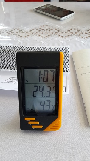

    Arkadaşlar makineyi saat 13:03 de start vermişim zira videoya çekiyordum o esnada (Nasipse bu konuya ekleyeceğim)
    13:07 de ilk olarak ortam derecemize baktığımızda 24.3 derece gözlemliyoruz Nem işine şimdilik girmiyorum kapı pencere sürekli açılıp kapanıyordu, zaten DRY modu için ayrı bir konu açıp ona özel de karşılaştırma ve inceleme yazısı yazacağım.
    13:09 da ilk derece alışımdaki emiş ve üfleme değerleri
    13:11 deki değerler
    13:12 deki değerler
    13:13 deki değerler
    13:13 deki değerler
    13:13 deki değerler (Biliyorum dakika dolmadan çok hızlı şekilde derece tepki verdi)
    Evet arkadaşlar bu noktadan sonra basma hattı ile dönüş hattı arasındaki derece farkı çok yaklaştığından dolayı kompresör daha alt frekansa geçti ve derece 5.3 olarak yükseliş eğilimi gösterince ben zaten amacıma ulaşmış olmanın da verdiği etki ile ölçümlemeyi bıraktım. Sonuç itibari ile cihazın Performans eğrisi beni oldukça tatmin etti.
