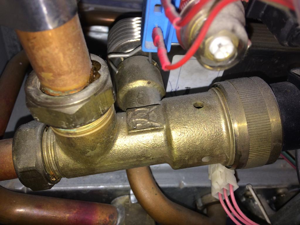

    Merhaba ne yaptınız .Kendiniz çözebildiniz mi , servise mi ihtiyaç duydunuz.Sorunun 3 yolludan olduğunu nasıl anladınız .Bende de aynı model var sıcak su çalışmıyor sadece sıcak su açtığımda ateşleme bile yapmıyor su hiç ısınmıyor.Fakat kalorifer için kombiyi açtığımda petekler ısınıyor ama sıcak su musluktan akmıyor.Yani sadecu su ile ilgili bir sorunum var. Yaptığım araştırmaya göre durum böyle ise sorun ya akış türübününde yada alkış okuyucunuz da diyorlar. Sizde belirtiler ne idi çözüm nasıl oldu.
    Ayrıca resimdeki sarı ile işaretlediğim oranj kablo nereye bağlı ben kapağı açtığımda boşta idi.

    Senin kombide o kablo boşta duracak. Bazı modellerde sensör var isteğe bağlı olarak kombinin bi özelliğini aktif edilir. Turbin değişecek, okuyucu bozulmaz/satılmıyor
