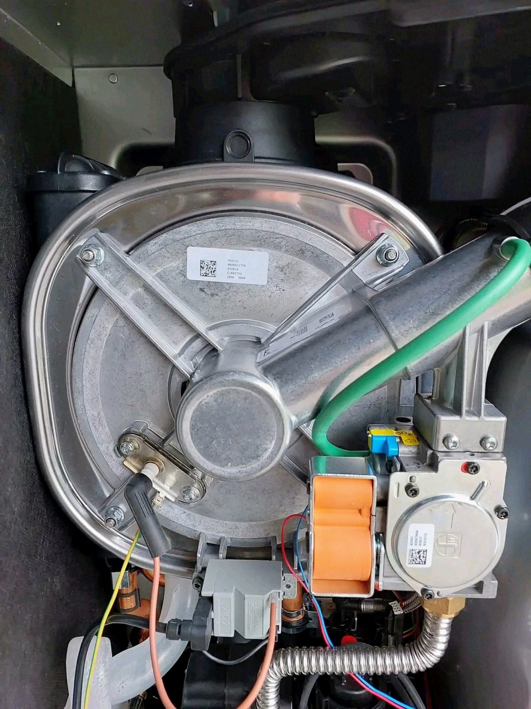

  • disintegration kullanıcısına yanıt
    hocam yukarda ki ecotech intro kombinin fotoğrafını yeni üretilmiş bir cihazdan mı çektiniz yoksa eski bir cihaz mı
    Çünkü yeni cihazda yeşil pilot borusunun ortasında bir parça daha var daha geçen gün yan komşumuza aldık oraya bir güncelleme gelmiş galiba gayet de sessiz ateşleme yapıyordu
  • H.C.G kullanıcısına yanıt
    Az kullanılmış ve yeni sayılabilecek eco tec intro dan fotoğraflar
    "Türklerin yaşadıkları her yer misak-i milli hudutları içindedir". Mustafa Kemal Atatürk
    anladım hocam teşekkürler
