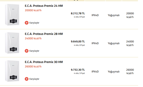

    Hocam peki ben ürünü iade edeyim . Bana tavsiye edeceğiniz bir model olur mu ?
    Demirdöküm nitromix 28 kW
    ECA proteus promix 28 kW
    Demirdöküm ventomix 24/28 kW
    Fiyat araligim 8-10 bin civarı. Tasarruflu ve dubleks evde sorun cikarmayacak bir model tavsiye etseniz ne olur acaba.
    Önder YILMAZ
  • ClaweRa kullanıcısına yanıt
    kesinlikle eca proteus premix öneririm. plastik aksamı yok. pirinç hidroblok grubu,kalorifer için eco-comfort modu var.kompakt kasa ve 5 yıl garanti
    "Türklerin yaşadıkları her yer misak-i milli hudutları içindedir". Mustafa Kemal Atatürk
  • disintegration kullanıcısına yanıt
    Peki hocam sizce 28 kw olan model mi 24 kw olan model mi tercih etmeliyim ? burada kw gücü büyüdüğünde ne gibi dezavantajlar oluşuyor .
    fiyatları birbirine çok yakın acaba hangisi daha kullanışlı olur ?

    Küçük bir eve 28kw kombi taktırırsanız mevsim geçişlerinde kombi çalışırken dinlenme süresi fazla sürebilir çünkü kapasitesi büyüktür ama ev küçüktür
    Onun haricinde yakıtta pek fark olmaz sizin eve 24kw ideal ama dubleks ve 4+1 olduğu için 28kw'ta alınabilir ama asla 20kw olmaz
  • @disintegration Hocam 24 kw olan modelini 7450 TL ye aldım inşallah uyumlu olur ve sorunsuz devam ederiz yardımların için çok teşekkür ederim. Diğer ürünü de satacağız artık dıştan.
