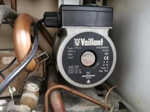

  • vailant vuw serisi eski anolog bir kombi var evde
    sorun şu kombiye baktırdık .dışardan bir adam geldi senelik bakımını yaptı .hava bastı falan
    ama böyle bir sorun baş gösterdi . petekler tam ısınırken birden soğuyor tekrar ısınıyor bu sürekli devam ediyor .
    yalnız sıcak su kullamımı çok çok iyi soğuma vs hiç olmuyor bu konuda çok iyi gerçekten
    fakat bu petek soğuyor ısınıyor sürekli aynı olmasının sebebi ne olabilir .
    ntc sensor arızası olabilirmi ? yada başka ne gibi arıza olabilir ..
    bakımı yapan adam şimdi ben anlamam ben bakım yaptım . servis çağırın diyip kestirip attı . bir nevi kaçtı
    peteklerin havasını aldık . 1.5 bar suyu bastık . ama bu sorun var tam petek ısınıyor derken ılışıyor tekrar dan ısnıyor döngü hep böyle .
    kombinin içinin resmini çektim . ntc sensor hangisi acaba birisi işaretleyebilirmi .. ntc sensoru bulamadım

    Tam modeli vailant - VUW TR 242/2-3 R1

  • Yapan ustayi cagirip olan kombiyi bozdun diyip yüklendin mi üstüne.? Daha önce yokken bakim yaptirip sorun başladiysa cagir derim
  • Adam gitti artik gelmiyor yapacak bisey yok .malesef ,artik kendim cozum bulmam lazim

  • Ntc denen sensor nerede , isaretlerse birisi cok sevinirim

    filitreye bakılmalı. filitre tıkalı görünüyor. eğer filitre temizse 3 yollu arızalı
  • Kombi altinda flitre mevcut bi petekden su boşaltip öyle bakin arkadaşin dedigi gibi flitre temiz mi kontrol sonra sensör filan bakilmali diyicem ama sensör arizali olsaydi sick su verirmiydi.?
  • SEHZADE63 S kullanıcısına yanıt
    filitre vs onları temizlendi zaten . acaba sorun nedir anlamadım. sıcak su vermesinde bir sorun yok
    işin ilginç yanı sadece petekler de ısınıyor soğuyor . mesela tam açtım ısındı diyelimi, hemen tekrar ılışıp soğuyor tekrar kızdırıyor .surekli boyle .soğuyor ısınıyor . hep devam ediyor
    acaba nedir bu arıza. sensör se alıp değişitiriyim diyorum ,sadece yerini bilmiyorum nerede birisi söylerse , yukarıdaki resimlere bakıp, hemen alıp değiştireceğim. . çok para ister şimdi servis buna . . elimden gelir yapabilirim .

    Fatih bank videolarini izleyin,kendisi kombideki tüm parcalarin ne işe yaradigini söyluyor fikir sahibi olur ona göre hareket edersin,kafans göre dğeiştirme
    Orijinalden alıntı: SEHZADE63
    evet izledim fatihbank videolarını baya bir
    sensoru çıkarıp ölçü aleti ile testini yapabilirim aslında. ama nerede bulamıyorum bir türlü bu sensör nerede bu kombide . türibunü de buldum :)

  • iç kısım olarak aynı kombiye sahibiz. dışını göremedim ama ekran var mı?
    d değerlerine bakın. d5 olmalı. benim çektiğim bi video var ordan bakarsanız sizinki de ayarı tuttaramıyorsa yapacağınız iş wd40 sıkmak.
    bi kontrol edin aynı olaysa anlatayım.
