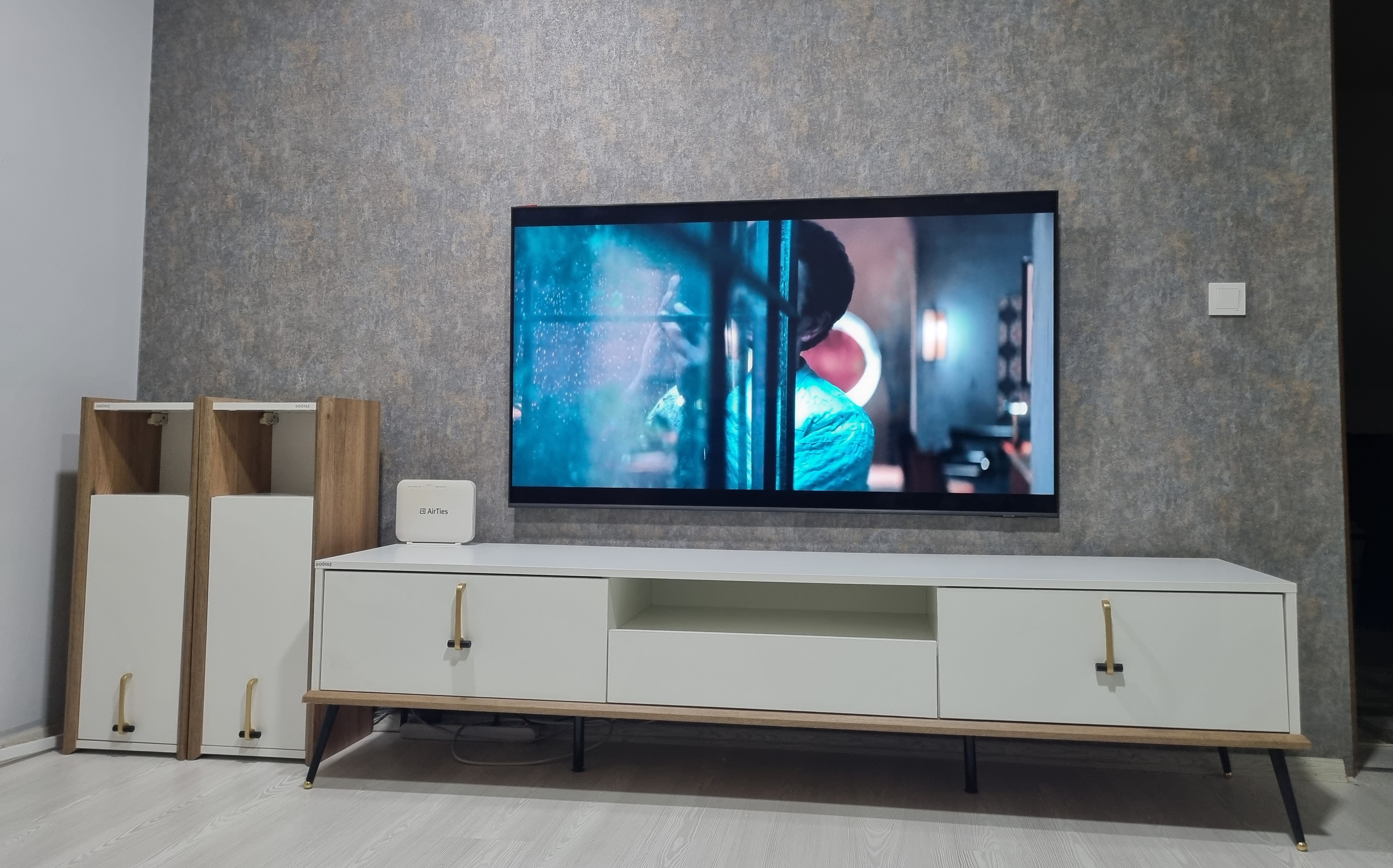

  • Teşekkürler. Son halini de paylaşayım. Duvar kağıdı yapıldı. Tv ünitesi geldi ama üst ünitesi eksik olduğu için tamamen kurulmadı. Yan üniteler o yüzden yerde kaldı.

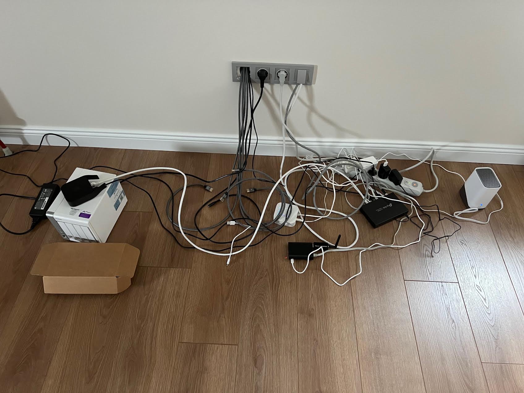

  • Ben de benzer şekilde yapmıştım 50 lik pimaş boru kullandım direkt prizlerin yanına denk getirdiğim için 4lü grup kasayla bir durdu. Hatta kablo çıkış kapağı ile de daha düzgün gözükmesi için kapattım. Tv büyük olduğu için tekrar duvardan indirmemek adına kullanılmasa da 4 hdmi, 1 usb uzatma, 1 ethernet rahatlıkla geçti. Tv nin sürekli fişte kalmaması ve görüntü kablolarıyla güç kablosunu yanyana geçirmemek için tv arkasına ayrıca priz koydurdum, prizin elektiriği alttaki uzatma kablosu gibi olan kabloyu fişe takınca güç gidiyor.
    Tv sehpası henüz gelmediği için şimdilik böyle dağınıklık var :)

    Merhaba sizin sistem daha güzel olmuş. Ben hdmi kablosu kullanmayacağım için ve fazla kırmayla uğraşmamak için 3cmlik boru kullandım. Güç kablosu, ethernet ve anten kablosu için yeterli. Lazım olursa bir hdmi kablosu da sığar. Sehba arkasında kalacağı için yan yana yapmadım. Gerçi sizin sistemi görsem öyle yapardım. Tv Kablosu Gizleme

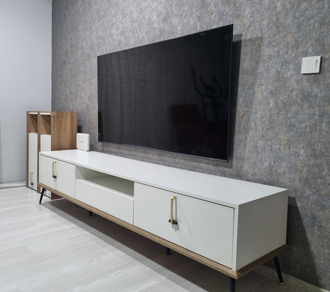

  • Son hali
