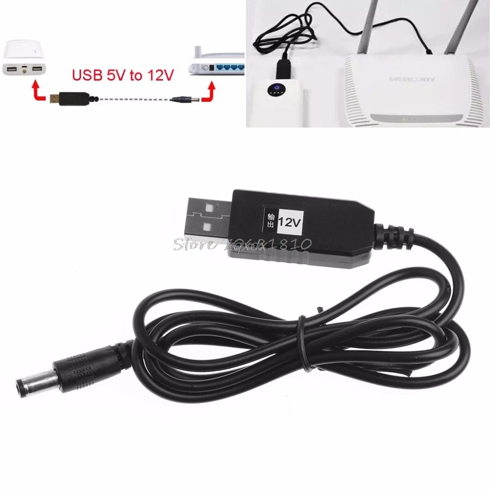

  • elektrik kesintisi oldugunda ya da bir yere götürecekken powerbank veya bilgisayardan güç vererek çalıştırmak mümkün mü? usb to adaptörün baglantısı tarzı kablolar var mıdır?
    Bu kablolar ile harici güç verip çalıştırmak mümkün.
    Orijinalden alıntı: Fukceng
    http://tr.aliexpress.com/item/USB-DC-5V-to-DC-12V-2-1x5-5mm-Male-Step-up-Converter-For-Router-LED/32822087275.html?
    Alıntıları Göster
    5v to 12v nasıl yapıyor bu?

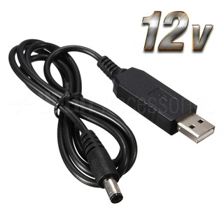

    Hocam siz bu işlerden anlıyorsunuz sanırım ...peki aşağıda linkini verdiğim iki aparatdan hangisi superboxı bir powerbank ile beslemeye yeter..cevaplarsanız çok makbule geçer...
    bunların hiçbiri derseniz tavsiye ettiğiniz bir link atarsanız sevinirim çünkü bu superbox ın en önemli özelliği mobilitesi olması ve takdir edersiniz ki bunu da powerbank ile sağlıyabiliriz ama burda anladığım sanırım Kablo Modülü Converterü önemli...tavsiyenizi bekliyorum hocam...
    urun.n11.com
    Usb Dc 5 V Dc 12 V Step Up Kablo Modülü Converter 2.1x5.5mm Erkek - n11.com
    https://urun.n11.com/usb-aksesuarlari/usb-dc-5-v-dc-12-v-step-up-kablo-modulu-converter-21x55mm-erkek-P251780712

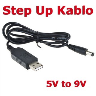

    urun.n11.com
    Usb Dc 5 V Dc 9 V Step Up Kablo Modülü Converter 2.1x5.5mm - n11.com
    https://urun.n11.com/diger-bilgisayar-yedek-parcalari/usb-dc-5-v-dc-9-v-step-up-kablo-modulu-converter-21x55mm-P255262953
  • mckoy kullanıcısına yanıt
    burada donusturucu kablo onemli tabiki ama ondan onemlisi powerbankin saglayabilecegi guc. superboxun verdigi huawei hg255s cihazini calistirabilmen icin 5 volt cikisli bir powerbank ise verebilecegi minimum akim 4.8 amper olmalidir. arastirmadim ama boyle bir powerbanki zor bulursun diye dusunuyorum. yine de bakabilirsin 5 volt cikisli bir powerbank ise 4.8 amper desteklemeli. ama varsa 12 volt cikisli powerbank, o ise 2 amper akim verebilmeli. onemli olan burada powerbank. ayrica direkt 12 voltuk akulere bakabilirsin
