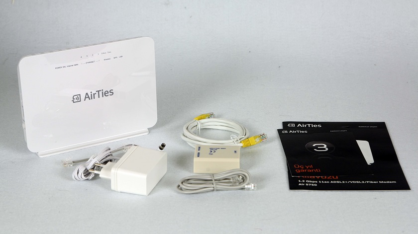

  • Hocam foruma girdiğiniz sürüm ile ilgili bir sıkıntı var. Ben tablet sürümden sorunsuz açabiliyorum. Linkler çalışıyor. Büyük ihtimalle girdiğiniz sürüm doğru linke yönlendirmiyor. Neyse, orda yazdığım mesajı kopyalıyorum buraya:
    "Tılgın modemin modeli hg2331 midir? Eğer öyleyse şimdi bile kullanabilirsiniz. Tılgın modemin arayüzüne kullanıcı adı: "root" şifre: "fTTh_b2013" olarak giriş yapın. Bağlantılar kısmından vlan kimliğini öğrenin:https://forum.donanimhaber.com/store/71/d5/05/71d505060fc1792c837034a07631a8e4.jpg
    Bir de arayüzdeki durum kısmından wan mac id'yi öğrenin, bir yere kopyalayın. 5750'yi bilgisayara bağlayın ve şu ayarları takip edin:
    Bu kısımda vlan kimliği kısmına tılgın'dan öğrendiğiniz vlan kimliğini yazın. Modeme girilmesi gereken kullanıcı adı şifreyi bilmiyorsanız ilk abone olduğunuzda verdikleri belgeden/türk telekom online işlemlerden/müşteri hizmetlerinden öğrenebilirsiniz.
    Airties modemde mac kopyalama nasıl yapılıyor, bununla ilgili internet net bir bilgi göremedim ama airties modemde mac kopyalama/mac klonlama gibi bir kısım varsa tılgın'ın öğrendiğimiz wan mac adresini buraya yazın. Yoksa da sorun değil. Bundan sonra tılgın modemin wan portundaki ethernet kablosunu çıkarıp 5750'nin wan portuna takın, internet gelmiş mi bir bakın, olmadı 5750'yi kapatıp açın, internetin gelmiş olması lazım"

    Modemin arkasındaki mac adresi, modem arayüzünde hangi mac adresine denk geliyor? Onun dışında airties'ın mac klonlama özelliği yok sanırım. Eğer yoksa mac adresiyle uğraşmanıza gerek yok. Sadece vlan id, kullanıcı adı şifre girmeniz yeterli. Geçmişte mac adresi farklı olduğu için bağlandıktan 5-10 dk sonra internet bağlantısı kopanlar olduğunu hatırlıyorum. Son zamanlarda bununla mac kopyalamadan sorunsuz kullananlar oldu ama kopyalanabiliyorsa, airties destekliyorsa kopyalanması daha garanti olur.

  • arkadaslar baglandik baglanmasina ama birseyi merak etmekle beraber belki baglanti kalitesinde fark eder diye ustadlara sormak istiyorum;airteis modemde yukarida soylediklerinizi
    ''wan_ethernet_data ya mi yapacagiz yoksa wan_ethernet_ip ye mi ''
    her ikisi ayni anda olmuyor cunku pppoep kayitli deyip digerine izin vermiyor ama ayri ayri yaptim ikisinde de baglanti gerceklesiyor
  • scarface0537 S kullanıcısına yanıt
    Aynı anda ikisini de kullanamamanız normal bir durum. İkisi arasında bir fark olduğunu da düşünmüyorum.
