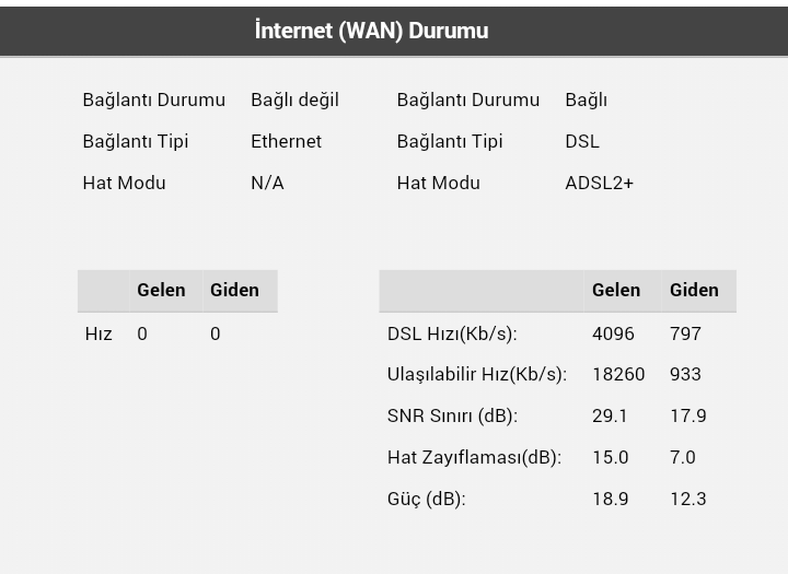

  • Evin iç tesisatı sorunlu diye Türk telekom ulaşılabilir hızımı 4 5 mbpsye sabitlemişti.dün gece tesisat sorunu çözüldü ve Türk telekomu aradım hızımı arttırır mısınız diye.sabahta arttırmışlar hat değerim şu an böyle.
     Ttnet dsl hızı arttırma
    Ulaşılabilir hızımı arttırmışlar fakat modeme reset atmama rağmen dsl hızım 4096ya sabitlenmiş durumda hâlâ.bu durumda benim ne yapmam gerekiyor o hıza çıkabilmek için.yardımcı olursanız sevinirim.

    kullandığın tarife nedir bilmiyorum ama dediğin gibi hızını 4 mbite sabitlemişler.ve hat değerlerin iyi..
    444 0 375 ara ve hızımı 16 mbit olarak güncellermisin de ( 16 mbite kadar adsl kullanıcısı olduğunu varsayıyorum )
    kem küm ederse hiç altta kalma ve ezik davranma.sert ve kararlı konuş.
    orda oturanlar senden benden daha az bilgili bunu unutmayalım

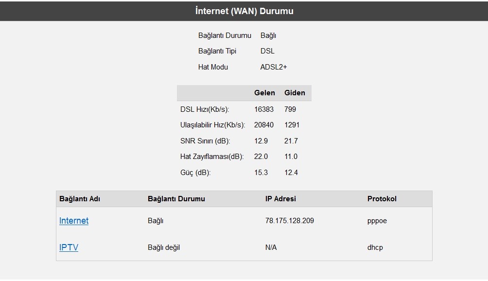

    neye dayanarak bu kadar kesin konuştun?
    arkadaşın snr ve hat zayıflama değerleri gayet durumda.
    hatta benim hattımdan bile iyi durumda
    altta gördüğün hat değeri şu an kullandığım hat değerim.
    ve bu hattı 7 senedir kullanıyorum ben.
    ve 1 kere olsun kopma-ping vb.sorun yaşamadım.

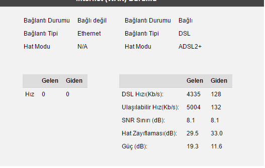

    aşağıdaki kutudan daireye kablo geliyordu bu kablolar ordan 4e ayrılıyordu.her odaya 1 tane internet girişi yani.elektrikçi geldi tek odanın bağlantısı hariç diğerlerini hep iptal etti.şu an tek bağlantı yerinden kullandığım için değerlerim arttı.eski değerlerimi de atayım buraya.(15 dk sürmedi bu işlem)
    ESKİ DEĞERLER:
    YENİ DEĞERLER:
    gördüğünüz gibi neredeyse aynı dsl hızında arada uçurum kadar fark var
    velhasıl hemen tesisat yenilemektense bu ek noktaları veya ayrım noktalarına bakılmalı öncelikle
