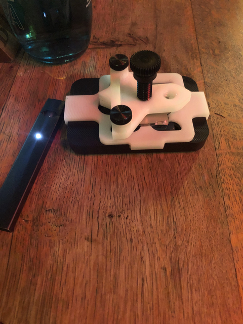

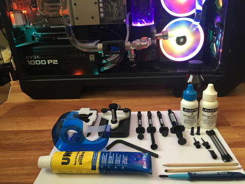

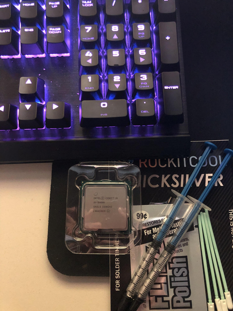

    Delid işleminde ; thermal grizzly sıvı metal , yapıştırıcısı , alkollu padlerle temizliği herşeyi yapıorum hocam gelen arkadaşlara

    hocam 10 dk açıp kapatmak 1 saat kuruması var , sen gel işlemi kendin yap titizliğinle ben kahvemi içerim
    bana uyar herşey

    elimdeki malzemeleri paylaştım senin için malzeme açısından sıkıntı yok
