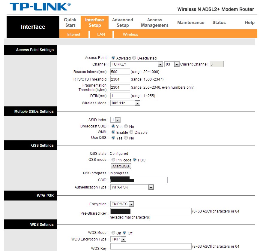

  • bende bu modemden aldım ama çok pişmanım...
    amaç harici anten takabilecek olmamdı ama resmen parayı çöpe atmış gibi hissediyorum.
    adsl üyeligimle bana verilen ücretsiz flynet modem bile salonda 1-2 de olsa çekiyorken bu modeme + olarak tp link harici anten de takmama ragmen salonda wireless neredeyse çekmiyor hatta ve hatta kanal ayarını türkiye falan yapıp değiştirdiğimde salonda hiç çekmiyor ayarlar aşağıdaki gibi
     TP-Link td-w8961nd kablosuz 802.11n 4 port modem
    şifreleme türünüde değiştirsem çok aman aman farklar yok.
    iphone bile şuan bu ayarlarda salonda hiç görmezken modemin 4-5 metre mesafesinde bile 3 tık çekiyor bana bir akıl verebilecek varmı acaba? en azından başka bir ayarı yokmudur?

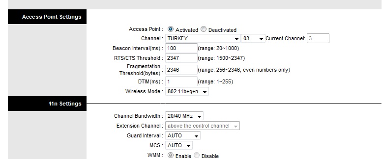

  • wirelles mode 811 b yerine seçili 811g-n seçili olmalı kanal 1 6 default kanallardır bu kanallardan hariç kanal seçin 3 olabilir mesela, aynı modemi 1.5 yıldır kullanıyorum sorun yok 3 kat aşağıdan bağlanıp laptopla kullanabiliyorum üstelik üzerindeki antenlerle .
  • öncelikle hızlı cevap için teşekkür ederim modemi fabrika ayarlarıyla yeniden baslattım sıfırdan sizin soyledgniz ayarlarla bir ag kurdum ancak sonuc değişmedi :/
    şu ayarlarla salonda tek dişte olsa baglantı alabiliyorum şuan hızlı gibi kesilme olmadı ancak 802.11b ayarı yuzunden telefonlar wireless agını görmüyor gerçi çok önemli değil çekim gücünü arttırmak için tavsiyeniz varmı?

  • 811 b-gn seçin sinyal gücünde artış olacaktır mutlaka şifre wpa2 şifre türü aes şuan için en ideal ayarlardır bendeki resim aşağıda
