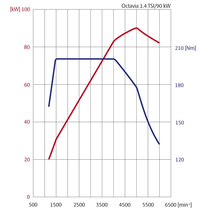

    Aşağıda Oktavia TSI 122hp motorun devir-tork ve devir-beygir gücü grafiği var, Mavi tork, Kırmızı beygir gücü. Gördüğünüz gibi torkun sabit kaldığı 1500-4000 devir arası beygir gücü devirle orantılı olarak artmaktadır. 4000 devirden sonra tork düşüyor ama devir artmaya devam ettiği için DEVİR x TORK değeri azalarak artan bir grafik izliyor ve nihayet 5000 devirden sonra DEVİR x TORK değeri devir yüksek olsa bile tork iyice düştüğü için düşmeye başlıyor yani Beygir gücü artık azalmaya başlıyor.
    Bu motor 1500 - 4000 devir boyunca aynı torka sahip, yani bu devir aralığında vites değişmedikçe ivmelenmesi aynıdır (hava sürtünmesini, diğer sürtünmeleri dikkate almıyorum). Ama ivmelenmenin aynı olduğu bu devir aralığında beygir güçü muazzam bir değişim gösteriyor (devirle artıyor çünkü). Ama bu muazzam beygir gücü farkının ivmelenmeye etkisi yok, yani araba 2000 devirde de, 3000 devirde de aynı ivmelenmeyi sergiler.

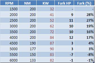

    Bu tamamiyle yanlış bir bilgi. Sırtı geri yapıştıran tork'tur. Yine aynı grafiğe döneceğim.
    Grafikteki TSI motor
    2000 devirde 200 Nm tork ve yaklaşık 40KW güç üretmektedir (KW'ın, HP karşılığı ayrıca hesaplanabilir ama önemli değil)
    5500 devirde ise 150Nm tork ve yaklaşık 85KW güç üretmektedir.
    Şimdi soru şu: Bu araba diyelimki 3. viteste 2000 devir (40KW) ile giderken gaza basınca mı koltuğa daha çok yapıştırır , yoksa aynı viteste 5500 devir(85KW) ile giderken gaza basınca mı daha çok yapıştırır.
    Birinci durumda tork yüksek ama beygir gücü düşük.
    İkinci durumda tork düşük ama beygir gücü yüksek.
    Sizin mantığınıza göre cevabın ikinci durumda olması gerekir çünkü 5500 devirde elde edilen Beygir gücü 2000 devirdekine göre daha fazla, hatta 2 katından da fazla. Tecrübeyle de sabittir ki (bende yok ama arkadaşımda TSI araba var), TSI motor 2000 devirde(40KW), 5500 devirdekine(85KW) oranla daha iyi bir ivmelenme sergilemekte ve koltuğa daha güçlü bir şekilde yapıştırmaktadır. İnanmayan gitsin denesin, sonucu buraya yazsın.
    Not : Koltuğa yapıştırma arabanın ivmelenmesi ile alakalıdır, hızı ile değil. Yani 20'den 40'a 2 saniyede çıkmayla hissedilen yapışma ile, 120'den 140'a 2 saniye çıkmayla hissedilen yapışma aynıdır. Önemli olan birim zamanda hızın ne kadar arttığıdır. Aynı sürede 20->40 , 80->100, 160->180'lik hız değişimleri aynı koltuğa yapışma etkisini gösterir, zira ivmeler her üçünde de aynıdır. Koltuğa iyi yapıştıran araba yarışı kazanacak olan diye bir kural da yoktur.
    Bilmem kaç tonluk Volvo çekici gibi saçma sapan örnekler veren arakadaş zırvaladığının farkında değil. Bu saçma örneğe karşı aynı mantıkla bir örnek de benden: 500cc yarış motorlarının motoru 200hp üzerinde oluyor. Bu 200hp motoru tak arabaya, tokatlamaya kalk bakalım herkesi. Senin verdiğin saçma örneğe, anca böyle saçma örnek verilir. 20-30 tonluk yük çeken çekici de, 200kg ağırlık çeken yarış motosikleti de tartışmaya katılıp örnek gösterilemez .

    Orijinalden alıntı: zeytinkoy
    Sırtınızı geri yapıştıran tork değil beygir gücüdür.
     Tork - Serilik - ivmelenme nedir
    Alıntıları Göster
    2000 devirde hissettiğin yapıştırma hissi torktan kaynaklanmaz. İnsanlar maalesef bu yanılgıya düşüyor. Tork burma kuvvetidir, dönmemeye karşı dirençtir, bir milin dönme hareketini sürdürmesini ve durmamasını sağlar. Torkun açığa çıktığı hız, yani zamana karşı grafiği bize gücü verir. Sırtınızı yapıştıran şey tork değil, torkun yaratılma/açığa çıkma hızıdır. Biz buna güç veya beygir gücü diyoruz. Tork bir harekete yol açabilir, açmayabilir de. Bir cismin momenti onun üzerine etkiyen tüm güçlerin bileşkesidir. Tork 100 NM iken iç direnç 101 NM ise mil dönmeyecektir ama biz hala mile 100 NM kuvvet uygulamaya devam ediyor olacağız. Tork bu nedenle ivmeyle ilintili değildir, dirençle ilgilidir. 200 NM gücünde bir motoru stop ettirmek 100 NM'lik bir motoru stop ettirmekten 2 katı fazla kuvvet gerektirir. Tork budur, devir olmaksızın bir hiçtir.
    Bunu idrak etmek, kavramak neden bu kadar zor anlamıyorum, anlamakta güçlük çekiyorum.
    Soruna gelince, cevabını eklediğim resim tabloda bulacaksın. Gördüğün gibi sırtını koltuğa yapıştıran şey tork değil (çünkü o 1500-4000 rpm arasında zaten sabit, artmıyor ki !) güçteki artış oranıdır. Tabloyu senin verdiğin grafikteki verilerden hazırladım. Güçteki artış en fazla 2000-3000 devir arasında. Senin tork diye hissettiğin şey güçteki artıştır. Güçteki artışın en fazla olduğu iki devir dilimi arasında en fazla sırt yapıştırma efekti hissedersin. Görüldüğü gibi 1500 rpm'den 2000 rpm' çıkarken Güç %28, 2000'den 2500'e çıkarken %27 artıyor. Senin hissettiğin şey bu, tork değil. Tork dirençteki değişimdir, güç hızdaki değişimdir. Dirençteki değişimi ancak traktörün pulluğu çektiğinde, dozerin toprağı ittiğinde, kamyonun yük taşıdığında anlarsın. Güçteki değişimi de böyle sırtının koltuğa yapışmasıyla anlarsın.
    Tork sabitken, değişmiyorken sırtını nasıl yapıştırabilir ki? Sırtını yapıştırması için devirle birlikte artıyor olması lazım ki sen bu değişimi hissedebilesin. Değişmeyen şeyi hissedemezsin. Tablodan görüldüğü üzere tork 1500-4000 rpm arasında sabit, artan şey BEYGİR GÜCÜDÜR. Hissettiğin de budur.
    Grafikleri veriyorsun hocam ama onları okuyamıyorsun. Seninkisi kes-yapıştır uzmanlığından ileri gitmiyor maalesef.
    Edit: İmla

    Son bir şey daha...
    122 HP TSI bir arabanın 0'dan 100'e veya 160'a zamana karşı ivme grafiğini çıkaralım. Bu grafiği yukarıdaki güç ve tork grafiği ile yanyana koyalım. Bakalım tork grasfiğine mi benziyor? Yoksa beygir gücü grafiğine mi?..
    Sorunun cevabı elbette basit. Aracığın ivme grafiği, motorun beygir gücü grafiğine paralel olacaktır, asla tork grafiğine benzemeyecektir; benzemesi için nasıl tork 1500-4000 rpm arasında sabitse, ivme grafiğinin de bu aralığa denk gelen saniyeler arasında ivmesinin 0 olmasını bekleriz. Ama hepimiz biliriz ki öyle olmaz, 0-100'de ivme hep pozitiftir.
    Bu da bize gösterir ki, arabayı ivmelendiren şey tork değil, beygir gücüdür.
    Bu işlere azıcık vakıf olanlar, ne demek istediğimi anladı
    Orijinalden alıntı: tralles
    Son bir şey daha...
