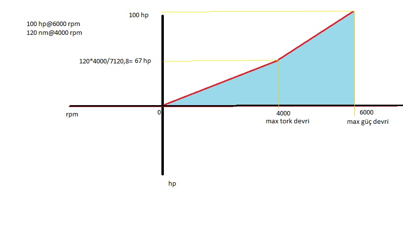

  • (maksimum tork*maximum torkun üretildiği devir)/7120,8 formülüyle maxümum tork devrinde üretilen gücü bulursun.
    Sonrasında gücün 0 devirden maximum tork devrine kadar doğrusal arttığı ve maximum tork devrinden maximum güç devrine kadar doğrusal arttığı varsayımlarına dayanarak, güç eğrisinin altında kalan alanı, ki bir üçgen ve bir yamuk şeklinin alanlarının toplamı olacak, varsayımsal güç eğrisinin integralini almış olursun.
    Bulduğun değeri de maximum güç devrine bölersen motorları mukayese açısından son derece işe yarar bir verin olur.
    Kısaca aşağıda çizdiğim resimdeki grafikteki mavi alanı maximum güç devrine bölersen birim devir başına ortalama güç veya motorun devir bandındaki ortalama torkunu elde etmiş olursun,... Elde ettiğin verinin tek zayıf yanı da yukarıdaki iki varsayım olur.
