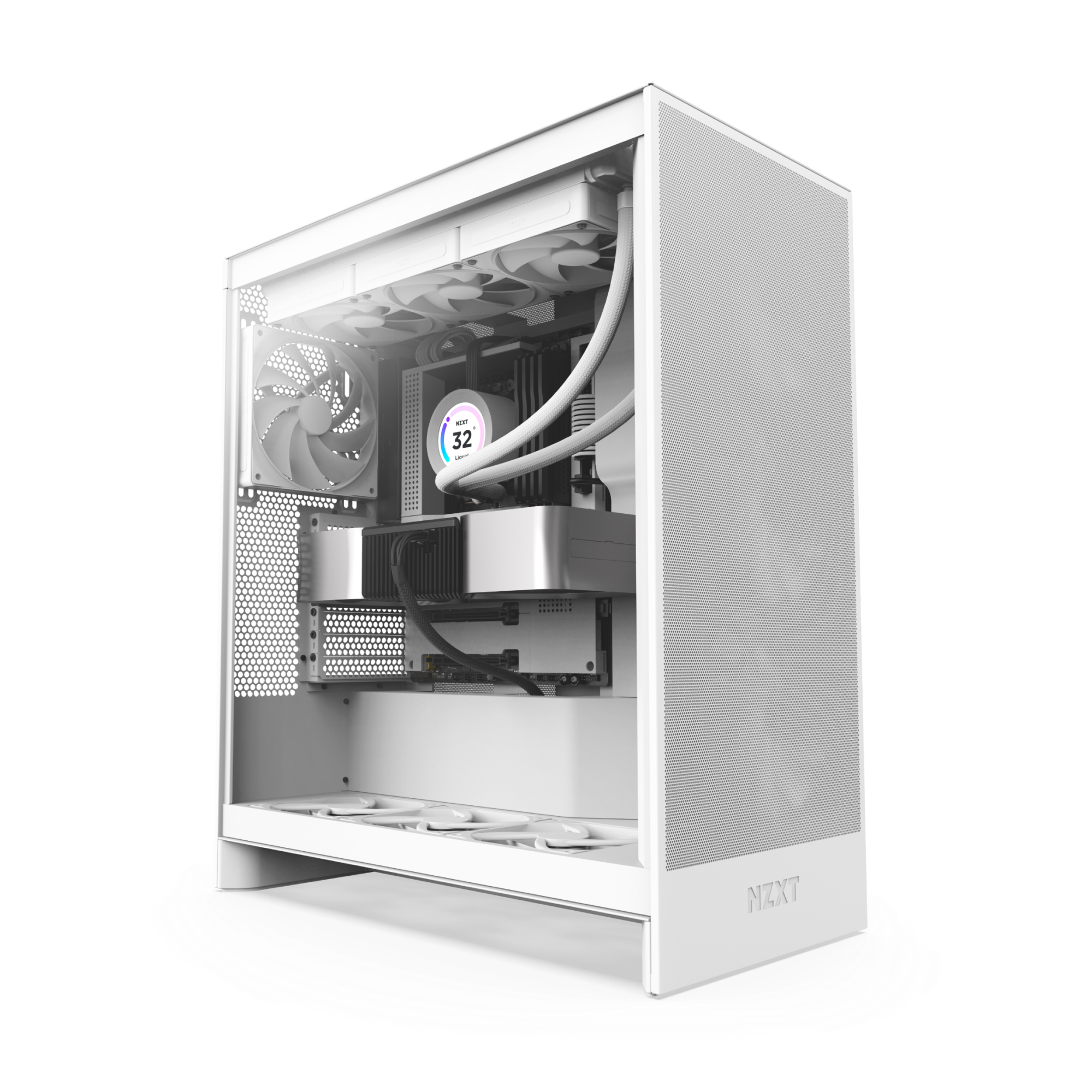

    NZXT H7 Flow 2024 KASA 10.000TL

    Sıvı soğutucu kasanın ön tarafına monte edilebiliyor. İleride ekran kartı yükseltirsem diye de 1250W'lık PSU tercih ettim.

  • Please note that the Liquid Freezer requires at least 63 mm of clearance for installation
    arctic gmbh
    Liquid Freezer III Pro 420 | Multi Compatible All-in-One CPU Water Cooler | ARCTIC
    https://www.arctic.de/en/Liquid-Freezer-III-Pro-420/ACFRE00181A
    Top Mounted 140mm / 280mm Radiator & Fan Combined Thickness
    Up to 57 mm
    Belki ön panele yakın alt-üst fanlara çarpabilir. Önden arkaya gittikçe hafif bir eğim var, oraya temas edebilir. Üretici verilerine göre uyumsuz. Zaten 420mm lf 3 kolay kolay bir kasaya sığmıyor, normalden daha kalın radyatöre sahip. Yine de denersen burada sonucu paylaşabilirsin.

    Front: 280/360/420/480mm Radiator up to 30mm thick [option]
    https://www.raijintek.com/en/products_detail.php?ProductID=197&userdpbjs=1
    Lf 3 420 ise "The 38 mm radiator." Üretici sitesindeki açıklama.

    Hocam redditte ufak tefek modifikasyonlarla sığdırabildiğini yazmış insanlar ama ne yaptıklarını tam anlayamadım.
    Halen kasayı sipariş vermedim 420 soğutma için tavsiye edebileceğiniz TR pazarında bulunan kasa varsa değerlendirebilirim

  • Kasanın aynısı Beyaz ,çok daha ucuz.

    İlla 420mm sıvı soğutma almana gerek yok. Hatta direkt sıvı soğutma almana gerek yokTopladığım Sistem Hakkında Yorum çift kule tipi hava soğutma al, iki fan değiştirip işini yapmaya devam edersin.
  • Heveslenmiş bir kere hevesinide kırmamak lazım ayrıca ileride amdnin yeni işlemcilerinede geçerse mutlaka işe yarar 420mm sıvı soğutma ama sığdıracak kasa bulmak biraz zorlayacak gibi...
    < Bu mesaj bu kişi tarafından değiştirildi franklinda -- 9 Şubat 2026; 12:27:16 >
  • Hava soğutmada bozulacak tek parca fan/lar. Termal dengeye 10-15dk içinde ulaşıyor. AiO'da termal denge 30-60dk sürüyor. Sıvı var, pompa var, belki pompa sesi var. Arada kat kat fiyat farkı var tercih meselesi tabi.
