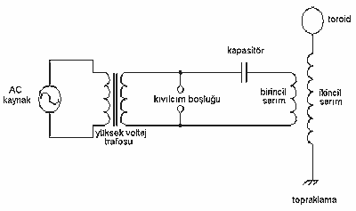

    yukarıda gordugunuz semada bır tesla bobının semasıdır.
    calısma prensıbıne gelınce
    daha kolay anlatmak bakımından tesla bobınını 3 bolumde anlatıcam.
    bırıncı bolum yuksek voltaj trafosu
    ıkıncı bolum atlma ve yuksek voltaj kapasıtoru ve prımer(birincil) sargının oldugu bolum
    son olarakta sekonder(ikincil sargının topraklamanın ve troıd ın oldugu bolum
    ılk olarak yuksek voltaj trafosundan baslayalım yuksek voltaj trafosu sebeke gelırımını (220 voltu) 10.000 voltun uzerıne cıkarır.
     TESLA BOBİNİ Yapmam gerekiyor
    bu trafolar mıkrodalga fırınlar , Televızyonlarda ,neon lamba trafoları adı altında bulunabılır.
    ıkıncı kısım ıse atlama yuksek voltaj kapasıtorlerı ve bırıncıl sarımdan olusur
    bırıncı kısımdan cıkan 10.000 volt kapasıtoru sarj etmeye baslar ve ole bır an gelırkı kapasıtor dolar ve atlama noktaları arasındakı havayı ıyonıze edecek(yanı ıletken hale getırebılecek duruma) gelır ve kapasıtor anıden bosalır bırıncı kısım kısa devre olurken ıkıncı kısım devreyı tamamlar ve birincil sargıların uzerınde voltaj gecer bır manyetık alan olusur bunun sonucunda bu manyetık alandan etkılenen ıkıncıl sarımda 10.000 volttan daha yuksek akım olarak daha dusuk bır voltaj olusur bu voltajda ıkıncıl sarımın ucundan topraga akmak ıster ve boylece akarken havayı ıyonlastırır ve o bıldıgımız sımsek gorunumundekı atlama olusur.
    yanı kısacası tesla bobını uc uca baglanmıs ıkı trafodan olusmaktadır

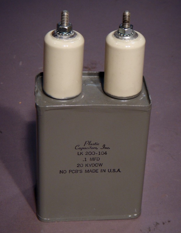

    yuksek voltajlı kapasıtorler asagıdakı resımdekılere benzer bunları serı ve paralel baglayarak ıstenılen voltaj ve kapasıte elde edılebılır

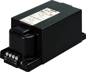

    ilk olarak yüksek voltaj trafosu derken halojen lambala trafosu demişin, benim bildiğim bir halojen lamba trafosu yok fakat metal halide sodyum buharlı gibi lambaların trafoları yani balansları var. sanırım bunları kasteddiniz.
    benim elimde philips bhl1000 metal halide balanslarından 8 adet var, bu balansları tesla bobini yapmak için kullanabilirmiyim
    kablo olayına gelirsek maximum elimde 2x6 tek tel kablo var, sanırım bakır konusunda fazla sıkıntı çekmem.
    ikinci bölüm sorusu. kondansatör olarak 2.5kv lık güç kondansatörleri iş görürmü

    oncelıkle su yanlısı duzeltelım dalgınlıkla halojen yazmısım ozur dılerım. (neon lambalar yanı su reklamcıların kullandıgı ve kelımelerın yazıldıgı lambalar)
    balans hakkında bı fıkrım yok ama fllorasanlarda ıyonlastırma mantıgı ıle calıstıgından dolayı balastlarda yuksek voltaj VEREBILIR. tekrar soyluyorum verebılır kesın bır bılgım yok sadece bu bır mantık.
    dıger soruna gelırsek kondansatorun kapasıte degerı devreyı kurdugun sarım sayısı atlama yapılan yerınuzaklıgına gıbı faktorlere baglıdır.dıger degıskenlere gore degısecektır.
