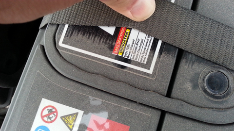

    aküye baktım ışık kısmı gri renk yani etikette su kalmamış takviye edin yazıyor,ayrıca gün içinde ışık gri değil yeşil oluyor,yani az şarj olduğundan dolayı öyle ve araç gün içinde düzgün çalışıyor
    sanırım 2 sorunu var bir su eksik,çünkü durduğu zaman gri renk oluyor ama gün içinde yeşil renk oluyor

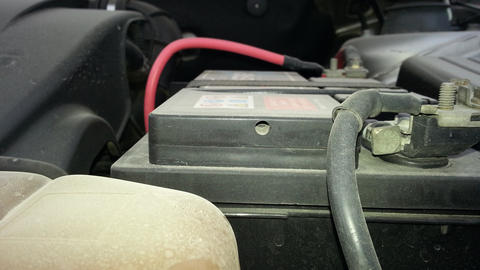

    su koymak için delik görmedim ama etiketinde su ilave edin diyor,siyah kabarık olan yerlerde delik gibi şeyler olsada içine ışıkla baktım vida yok,tornavidaylamı kaldırtmak lazım
    o delikler nerde,akü üstünde 3 tane kabarık bölme var
    bir ışığın olduğu kısım,iki ışık olan yerin arkasında 2 tane ayrı kabarık bölme daha var
    nasıl açıcam su eklicem
