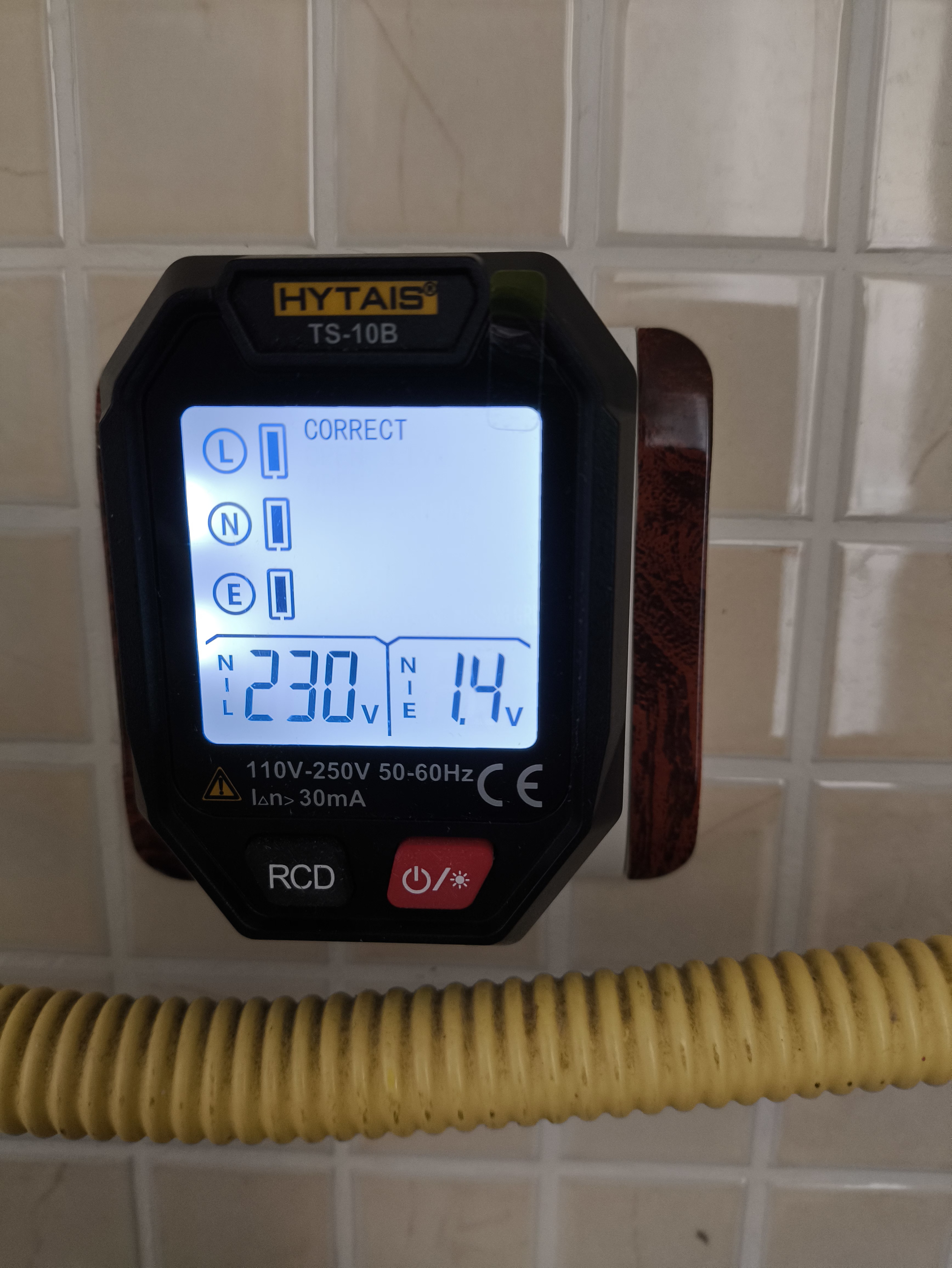

  • Selam hocam. Cihaz bugün geldi. Şimdilik sadece 2 odayı test edebildim ve ekranda Live-Neutral Reverse (Faz-Nötr Ters) uyarısı çıktı. Yalnız işin ilginç yanı prizlerde test fişinin yönüne bağlı olarak farklı sonuçlar veriyor. Bu ne anlama geliyor?

    faz ve nötr'ün , prizlerde sabit bir yeri YOKTUR. cihazınız, kendine göre ters gelene ters der. bu bir anlam ifade etmez.

  • someone74 kullanıcısına yanıt
    hocam hayırlı olsun sizin için tam detaylı araştırdım
    yapay zeka ile tam detaylı sorunuzn cevabı .
    Bu durumun nedeni, prizlerdeki faz ve nötr bağlantılarının düzgün yapılmamış olması veya test cihazının çalıştığı prensipten kaynaklanan farklı ölçüm yöntemleridir. Bunu iki farklı açıdan açıklayalım:
    1. Priz Bağlantılarının Düzgün Olmaması
    Eğer bir prizde "Live-Neutral Reverse" (Faz-Nötr Ters) hatası çıkıyorsa, bu genellikle prize gelen elektrik kablolarının ters bağlandığını gösterir. Normalde faz hattı belirlenen uçta, nötr hattı da ona uygun olan uçta olmalıdır. Ancak tesisatta bir hata varsa, bu bağlantılar yer değiştirmiş olabilir.
    Şimdi, priz test cihazı nasıl çalışıyor, ona bakalım:
    • Test cihazı, faz ve nötr uçlarını okuyarak hangisinin gerilim taşıyan hat (faz) olup olmadığını tespit eder.
    • Eğer tesisatta faz ve nötr ters bağlanmışsa, cihaz "Live-Neutral Reverse" hatası verir.
    • Ancak cihazın fişini ters takarsanız, cihaz artık farklı uçları ölçtüğü için farklı bir sonuç gösterebilir.
    Yani, priz zaten ters bağlandıysa ve test cihazını ters taktığınızda cihaz "doğru" bir bağlantı gibi algılayabilir. Ama bu, tesisatın doğru olduğu anlamına gelmez.
    2. Test Cihazlarının Çalışma Prensibi
    Bazı priz test cihazları faz ve nötr arasındaki gerilim farkına ve toprak hattına göre ölçüm yapar.
    • Eğer cihazın fiş yönü değişirse, test edilen noktalar da değişmiş olur.
    • Test cihazları bazen yalnızca bağlantının ters olup olmadığını ölçer, bazen de topraklama ile ilgili ek testler yapar.
    • Eğer faz ve nötr yanlış bağlanmışsa, bazı cihazlar bunu sadece fişin belirli yönünde fark edebilir.
    Ne Yapmalısın?
    Eğer böyle bir durumla karşılaşıyorsan:
    Farklı prizleri test et ve sonuçları karşılaştır.
    Birden fazla test cihazı kullanarak doğrulama yap.
    Bir elektrikçiye danışarak priz bağlantılarının doğru olup olmadığını kontrol ettir.
    Sonuç olarak, test cihazının ters takılınca farklı sonuç vermesi, priz tesisatındaki yanlış bağlantıdan veya cihazın ölçüm yönteminden kaynaklanıyor olabilir. Eğer emin değilsen, bir elektrikçiye danışmak en güvenli çözüm olacaktır. 🔌⚡

    hocam ben daha elektrikçi çağırmadım son 2 haftadan beridir hastalandım ama yakın zamanda çağıracağım.evet sizin dediğiniz gibi ters çıkınca farklı sonuç çıkıyor
    bende tüm bilgileri edinmeye çalıştım
    hocam uzun oldu kusura bakmayın tam detayları anlatmaya çalıştım.bende tam elektrik hakkında bilgim yok bende elektrikçiyi çağıracağım bazı odalarda kıvılcım çıkıyor pirizi takınca ,onları yaptırıp burdan paylaşıcağım sorunun ne olduğunu

    Detaylı bilgi için yine teşşekkür ederim. Yapay zeka olabildiğince detaya girmiş. biraz elektrik bilgim var. Bu sebeple ilk önce multimetre ile Faz-Nötr, Faz-Toprak ve Nötr-Toprak kontrollerini yapacağım.
    Fişin yönlerini değiştirme olayıyla çıkan sonuçların farklı olması hiç mantıklı gelmiyor zira cihaz bunu farketmeliydi. Evde kullandığım çamaşır makinası, buzdolabı vs cihazların önceliği topraklamanın olup olmamasıydı o sorun aşıldı ama Faz ve Nötr ün farklı olmaları birşeyi değiştirmemeli zira bahsettğim cihazların fiş yapıları bunu ayırabilir özellikte üretiliyorlar. İlginç bir durum, biraz araştıracağım.
    Ayrıca cihaz üzerindeki RCD (kaçak akım sanırım) testi nedir, nasıl yapılır, bilgi bulamadım.

    • Elektrik kaçaklarını tespit eder: Nötr ve faz arasındaki akım farkını ölçerek, kaçak akım varsa bunu algılar.
    • Elektrik çarpmasını önler: Toprağa veya insan vücuduna kaçak olan akımları hisseder ve milisaniyeler içinde devreyi keser.
    • Yangın riskini azaltır: Yalıtım hatası veya kısa devre nedeniyle oluşan aşırı akımları keserek yangın tehlikesini önler.
    Soket Test Cihazındaki RCD Butonu Ne İşe Yarar?
    Elektrik prizi test cihazlarında genellikle bir RCD Test Butonu bulunur. Bu butona bastığınızda:
    • Prizdeki kaçak akım rölesinin (RCD) çalışıp çalışmadığını test etmek için simüle edilmiş bir kaçak akım oluşturur.
    • Eğer tesisattaki kaçak akım rölesi düzgün çalışıyorsa, devreyi keserek elektriği kapatmalıdır.
    • Eğer devre kesilmezse, kaçak akım korumasının arızalı olduğunu gösterir.
    Bu test, elektrik tesisatının güvenli olup olmadığını kontrol etmek için önemlidir. Eğer RCD testinde devre kesilmiyorsa, elektrik tesisatında sorun olabilir ve bir elektrikçiye danışmanız gerekebilir.
    Test Adımları:
    1. Soket Test Cihazını Prize Tak
    • Cihazı doğrudan test etmek istediğin prize tak.
    • Üzerindeki ışıkların normal priz bağlantısına uygun olup olmadığını kontrol et.
    • Eğer yanlış bağlantı gösteren bir ışık kombinasyonu varsa, priz tesisatında bir hata olabilir.
    2. RCD Test Butonuna Bas
    • Cihazın üzerinde bulunan "RCD Test" veya "Test" butonuna bas.
    • Bu butona basıldığında cihaz kaçak akım rölesinin çalışmasını test etmek için yapay bir kaçak akım oluşturur (genellikle 30mA seviyesinde).
    3. Devrenin Kapanıp Kapanmadığını Kontrol Et
    • Eğer kaçak akım rölesi düzgün çalışıyorsa evin/tesisatın ilgili sigortası atar ve prizde elektrik kesilir.
    • Eğer elektrik kesilmezse, kaçak akım rölesi çalışmıyor olabilir ve bir elektrikçiye danışmalısın.
    4. Röleyi Tekrar Aç
    • Eğer sigorta attıysa, sigortayı tekrar açarak sistemi eski haline getir.
    Önemli Notlar:
    Eğer test sırasında kaçak akım rölesi devreyi kesmiyorsa, bu ciddi bir güvenlik sorunudur!
    Testi, elektrikli cihazlar çalışırken yapma, bazı hassas elektronik cihazlar zarar görebilir.
    Kaçak akım rölesi sık sık test edilmelidir (örneğin, ayda bir kez).
    Bu şekilde, kaçak akım rölesinin çalışıp çalışmadığını kolayca kontrol edebilirsin. 🚀
    Bazı ülkelerde prizler ters takılmaya karşı korumalıdır, yani fişi sadece tek bir yönde takabilirsin. Bu genellikle faz (L) ve nötr (N) uçlarının sabit olmasını sağlamak ve elektrik güvenliğini artırmak için yapılır. İşte bu tür prizleri kullanan bazı ülkeler:
    1. ABD & Kanada (Tip B Prizler)
    • ABD ve Kanada'daki Tip B prizler, bir tarafı büyük (nötr) ve bir tarafı küçük (faz) olan yuvalara sahiptir.
    • Fişin uçları farklı boyutta olduğundan, ters takmak mümkün değildir.
    • Ek olarak, topraklama pimi de bulunduğu için yön değiştirmek imkansızdır.
    2. İngiltere (Tip G Prizler)
    • İngiltere, İrlanda, Malta, Singapur ve bazı eski İngiliz kolonilerinde kullanılan Tip G prizleri, büyük dikdörtgen pimlere sahiptir.
    • Üç pimli yapı, fişin sadece tek bir yönde takılmasını sağlar.
    • Sigortalı fiş kullandıkları için yanlış yönlendirme tamamen engellenmiştir.
    3. Avustralya & Yeni Zelanda (Tip I Prizler)
    • Avustralya, Yeni Zelanda ve bazı Pasifik ülkelerinde kullanılan Tip I prizleri, eğik açılı iki pim içerir.
    • Pimlerin açısı nedeniyle fişi ters takmak mümkün değildir.
    4. İsrail (Tip H Prizler)
    • İsrail’de kullanılan Tip H prizleri, benzersiz üçgen şekilli bir dizilime sahiptir.
    • Yeni tip prizlerde yuvarlak pimler olsa da, tasarım gereği fişin ters takılması engellenmiştir.
    5. Danimarka (Tip K Prizler)
    • Danimarka'nın kullandığı Tip K prizleri, merkezi bir topraklama pimi içerir.
    • Bu tasarım sayesinde yanlış yönde takmak mümkün değildir.
    Sonuç
    Eğer bir ülkede prizlerin yönü sabitlenmişse, bunun sebebi: ✅ Elektrik güvenliğini artırmak
    Faz ve nötrün sabit kalmasını sağlamak
    Ters bağlantıyı önleyerek cihazların güvenli çalışmasını garanti etmek
    Avrupa’daki çoğu Tip C, E, F (Schuko) prizleri ise simetrik olduğundan fişi her iki yönde takabilirsin. Ancak yukarıdaki ülkeler ve priz tipleri, fişin yanlış takılmasına izin vermeyen tasarımlar kullanır. ⚡🔌
    Türkiyede iki yönlü pirize takılıyor ve farklı sonuçlar göstermekte ,keşke bizim pirizlerde tek yönlü takılmış olsaydı.
    ben pirizleri işaretliyecem hangi yönde takılınca hata almıyorsam ona göre takıcağım.
    entrasan tarafı bazı odalarda pirize takınca daha önce dediğim gibi kıvılcım çıkıyor ama yönünü değiştirince sorun kalkıyor ,çok entrasan
    bende sizin sayenizde öğrendim hocam ,test ettiğimde ters takmamıştım.
    çok teşekkür ederim
