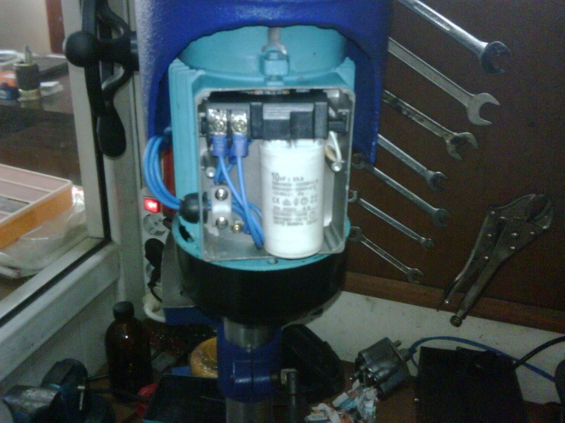

  • Operasyon tamamdır arkadaşlar.Dediğim gibi motorumdan üç kablo çıkıyordu ;
     Tek faz asenkron motoru ters yönde döndürme ?
    Kırmızı kabloyu soyunca dediğiniz gibi iki telin birleştirilmiş olduğunu gördüm ;
    İki ucu birbirinden ayırıp ikisinide dışarıya taşıdım ;
    Buda kablo bağlantılarımın bitmiş hali ;
    Motorum istediğim yönde verimli bir şekilde dönüyor Yardımlarınızdan ötürü teşekkür ediyorum
