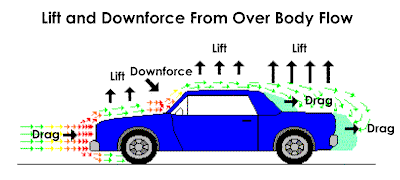

    Yere uygulanan kuvvet neden artar ve ya azalır? Otomobilin ağırlığı değişmediğine göre, yani W=m*g ilişkisinde her bir aksın yere uyguladığı kuvvet değişmediğinie göre yere uygulana kuvvet neden değişir.
    Bu sorunun cevabı aerodinamik konusunda yatar. Aracın gövdesine etkiyen aerodinamik kuvvetler şekildeki gibidir.
    Resimde görüldüğü gibi aracın gövdesinin üst kısmında 'lift force' yani kaldırma kuvveti oluşur. Ön camında ise pozitif bir basınç oluşur ve camın açısından dolayı bir miktar aşağı yönde de kuvvet meydana gelir.
     Sürat arttıkça arabanın yere uyguladığı basınç
    F1 aracında görüldüğü gibi, havanın bir kısmı alttan akar. Alttab akan hava da aracın alt zemininde bir negatif basınç oluşturur ve bu basınç, aracın alt kısmını yere doğru çekmeye çalışır. Fakat toplam kuvvet bakımından, aracı yukarı kaldırmaya çalışan 'lift force' şiddet olarak daha büyüktür. Bunun neticesinde hızlandıkça bu basınçlar artar, aracı yukarı kaldırmaya çalışan kuvvet de paralel olarak artar.
    Fakat bir de lastik açısından bakalım. Lastik, hızlandıkça iç hava basıncı artar ve aerodinamikten gelen kaldırma kuvveti de buna yardımcı olur, sonucunda lastiğin çapı artar.
    Lastiklerin üç farklı çapı vardır. Birincisi, üzerinde hiçbir yük yokken yani lifte kaldırılmış bir araçtaki gibi. İkincisi park halinde duran bir aracın lastikleri, yüklü fakay hareketsiz. Üçüncüsü ise yüklü ve hareketli lastiğin çapı. Her üç çap da birbirinden farklıdır. En büyük çap, hareketli lastiğin çapıdır. Hem lastik basıncının sıcaklıktan dolayı artması hem de araca etkiyen kaldırma kuvvetinin artmasından dolayı lastiklerin yere temas eden alanı (contact patch) azalır, Bu da yol tutuşun azalmasına sebep olur.
    Bunun için F1 araçlarında, gövdenin çeşitli kısımlarına ek geometrik tedbirler konur. Spoiler ve ön tamponun geometrisi kritik öneme sahiptir. Havanın belli bir açıyla temas etmesi yere uygulanan kuvveti arttırır, o da tabii ki yol tutuşu.
