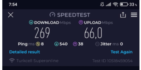

    Biraz kullanayım, mh lerini ararım. Kablolu sağlıklı test yapacağım cihazım yok. Modemin yanında wifi ile alabildiğim en yüksek kızımın iphone telefonu ile oldu.1.000 mbps de alsam hakkını vereceğim cihaz yok.55 mbps vdsl den sonra mi8 lite telefonumda bile wifi de 269 mbps yi görmek güzel.Oturma odasındaki android cihazda da wifi ile 260 lı hızları görmek güzel.Hattı salona çektirdim.Evin her tarafında tek cihazla bile wifi çok güzel çeker oldu.Ama yine de odalarda maximum hızı alabilmek için uygun fiyatlı deco mesh veya daha farklı router almak istiyorum.
