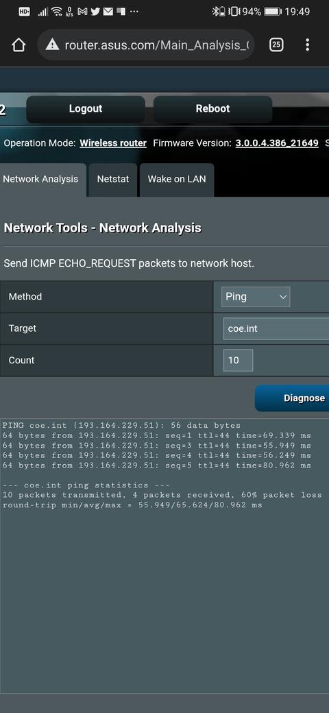

  • her saatte paket kaybediyor.
    test dogrudan router icinden yapildi. wifi vs gibi etkenlerden korunmak icin.

  • Benim sapasağlam internet ile de apple.com'a ping atınca %60 pocket loss oluyor.
    ama coe.int sitesinde hiç kayıp yok

  • Network cihazları ping (ICMP) paketlerine cevap dönmeyebilir, düşük öncelikle cevap dönebilir veya sadece bir kısmına cevap dönmeyi seçebilir. Bu gerçek hayatta bağlantı sorunu yaşadığınız anlamına gelmez. Sunucuların sahipleri ICMP paketlerinin atıyorum sadece %40'ına cevap dönecek şekilde throttle edebiliyorlar. apple.com ve coe.int için bu durum geçerli, bende de belirli sıklıktan fazla ping attığımda drop oluyor.
    1.1.1.1, 8.8.8.8 veya vie.valve.net gibi sunucularda bu durum yok, 100 ms aralıklarla ping attığınızda bile drop olmamalı.
    benzer bir durum: https://forum.donanimhaber.com/turk-telekom-fiber-de-2-hopta-yuksek-ping-sorunu--152185597#152185933
