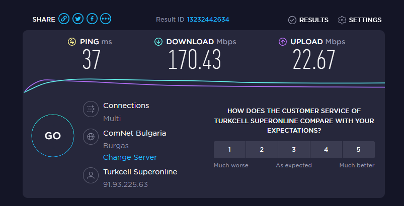

İşte speedtest sonuçları:
200mbps geçmesin diye limiti koyup bırakmışlar yurtdışına da. Suriye Al-Bab hariç.
Suriyeli kardeşlerimiz birbiri ile rahat görüşsün (!)
Yukarıdaki yurtdışı sonuçları ile kıyaslayın limitleme gün gibi ortada: Müşteri hizmetleri doğru söylüyor. 200-300 arasına limitlendirilmiş yurtiçi 1000 yurtdışı 200 mbps paketi bu! Türkiye içindeki Turkcell hariç diğer sunuculara bile tam hız bağlantı kuramıyor.
Otomatik seçimde sadece Turkcell geldiği için 1000mbps hızı alabiliyorsun onun haricinde vaat edilen hız yok.
