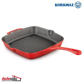

  • arkadaşlar temizlenmesi kolay fiyatı çok pahalı olmayan bir demir döküm tava almak istiyorum öneriniz ne olur acaba ?
    urun.n11.com
    Tava Çeşitleri & Modelleri - n11.com
    http://urun.n11.com/tava/sinbo-sp-5215-cift-tarafli-dokum-tava-P101709269
    urun.n11.com
    Demir Döküm 26 Cm Kare Grıll Tava Korkmaz A-1472 Casterra - n11.com
    http://urun.n11.com/tava/demir-dokum-26-cm-kare-grill-tava-korkmaz-a-1472-casterra-P121989006

    Kolay temizlik ilk tercihinizse kesinlikle düz tabanlı bir tava öneririm. Son linkteki tavaya sahibim. Izgaralı modeller temizliği iyice güçleştiriyor. Zaten ızgaranın et tavuk ya da balık üzerinde estetikten başka bir işlevi yok.
