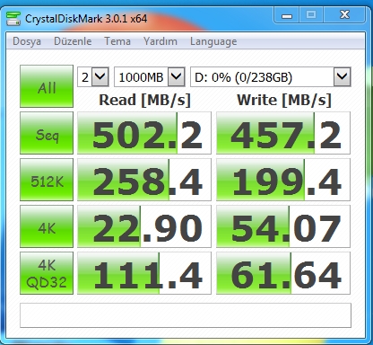

  • Kingston Hyprex 120Gb SSD harddsikim var. 1 yıldır kullanıyorum. Ama bugün kafama birşey takıldı. Bunun okuma hızı 555mb/s, yazma hızı ise 510mb/s.
    Benim anakartımın özellikleri:
    • SATAIII controller integrated in Intel® P67 & Marvell SE9128 chipsets
    - Up to 6Gb/s transfer speed.
    - Supports two SATAIII ports (SATA1~2) by P67 PCH
    - Supports two SATAIII ports (SATA7~8) by Marvell SE9128
    - SATA1~6 ports support RAID 0/1/5/10 mode by Intel P67 PCH
    - SATA7~8 ports support RAID 0/1 mode by Marvell SE9128 (Marvellerde sıkıntı olduğunu biliyorum, SATA 1. port kullanıyorum.)
    işlemcim ise i7 işlemci, 8gb ram mevcut. Christal Benchmark ile test edince özellikle yazma hızı çok düşük. (Sata PORT 1 'de takılı).
    AHCI modu açık, Windows yüklerken Ahci Sata sürücülerini de yükledim. Sorun nerede acaba?
    Az önce yaptığım test:

  • Tamamen aynı sistem ile mSATA Sandisk x110 SSD diski denedim. Değerler çok daha iyi.
    Şimdi sorun anakartta olmadığına göre SSD'de mi?
    https://store.donanimhaber.com/54/1f/4b/541f4b6c0a450fc92619f9b2d31350f5.jpg
     SSD YAZMA HIZIM NEDEN DÜŞÜK?
    Silikon Vadisi, California, The US
  • hocam ssd diskleri hd tune ve atto tst progrmalarıylada test edip sonuçları eklermisni
  • mSATA resimlerini ekliyorum ama şöyle bir sorun var. En son Win 7 kurduktan sonra bütün Driverlari ve Office vs. yükeldim. Test ettim 220Mb/s falan çıkıyordu.
    Tekrar format attım driverlari kurmadan test ettim 500mb/s çıktı. Bende Chipset driver hariç herşeyi yükledim. Halen 500mb/s çıkıyor testlerde. Daha güncel driver aradım ama en son sürüm kullanıyorum zaten.

    Dostum, öncelikle geç cevap verdim. Sebebini söyleyeyim, Windows 8'yi yeni kurdum ya biraz zaman geçsin test edeyim gerçekten ine performans düşecekmi diye bakmak istedim.
    Aradan bir hafta kadar geçti gerçekten de performansı düşmedi. Demekki önceki SSD'nin doluluğundan öyle yapıyordu. Anlaşılan bu SSD'leri fazla doldurmamak lazım ;)
    Yardımlarınız için teşekkürler

    Dostum şimdi tekrar test ettim. Doluluk demiştiniz ya sorun ama doluluk %15. Sonuç yarı yarıya düşük.

    İşletim sistemi nedir ayrıca trim açık mı bi bakın

    Trim açık. İşletim Sistemi Win 7 x64 ULT. (Orjinal MSDN)

    Son çare uefi kurulumla denemek başka aklıma bişey gelmiyo gerisi ssdnin sorunu

    Aslında öyle yaptım. UEFI ile kurdum. Şuan düşük değer veren ikinci taktığım SDD.
    Yani SSD değil de driverlar yada ankart ile ilgili sorun var. Format attım düzeldi. az önce. Ama yine düşecektir hızı vs.
    Marvell SATA ile ilgili sorun var diyorlar ama ben Marvell değilde Intel AHCI soketini kullanıyorum.
    Yardımların için teşekkürler dostum.
