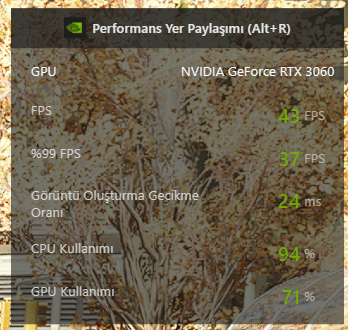

  • FPS DLSS açıkken high ayarlarda sokağa indiğimde 30'lara hatta 27'ye drop oluyor fakat ortalaması 60FPS. YouTube'da aynı ya da benzer sistemle ultrada DLSS offken 50-55 de sabit takılıyor millet. Sorun neden kaynaklanıyor? Fikri olan var mı?
    Özellikle işlemciye binen yük çok fazla bu da GPU kullanımını sınırlıyor nasıl önüne geçebilirim donanımda değişiklik yapmadan?
    Sistem:
    Pu: NVIDIA GeForce RTX 3060.
    CPU: AMD Ryzen 5 5500.
    Bellek: 16 GB RAM (15.8 GB RAM kullanılabilir durumda)
    Şu anki çözünürlük: 2560 X 1440, 75Hz.
    CPU ve GPU kullanımı.

  • Verilere göre işlemcin sıkışıyor.
    Nasıl bir bellek kullanıyorsun, Tek'mi, çift'mi, kaç mhz?
  • Çift. 3.2k mhz
  • oyunun işlemciyle ilgili sorunları var bence.
    75 fps bandinda 5600 x ile yüzde 80lerde geziyor genelde
  • 75 hz de olsa 2k çözünürlükte işlemcinin o kadar sıkşmaması, yüzde kullanımı olarak o kadar yukarda olmaması lazım.
    İşletim sistemi ve sistem de sorun yoksa, muhtemelen oyunun kendisinden kaynaklanıyor olabilir diyebilirdim ama bu video da bayağı bir denenmiş , full hd de kart kullanımı olması gerektiği
    gibi yükseklerde işlemci kullanımı ise bayağı bir düşük sizdekinin tersine. Bir inceleyin videoyu . Sistemde cpuyu çok kullanabilecek bir şeyleri kapatın birde grafik ayarlarnda cpuyu çok zorlayacak şeyleri de ayarları da kapatın öyle deneyin.
